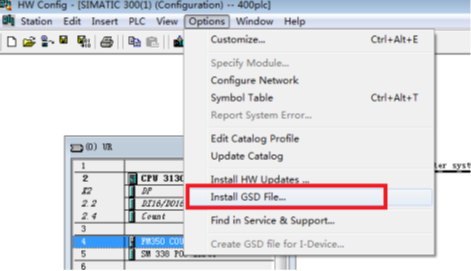

如何安装GSD文件?
回答
:在Step7中按照下图安装GSD文件。
具体操作,可参考以下FAQ:S7-300通过PROFIBUS DP对RF300进行操作

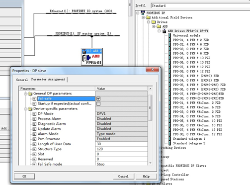

例子由谁来提供?GSD文件中的IO定义由谁来提供?
回答:
由设备生产厂家来提供。
如图所示,Step7里组态了一个第三方变频器,组态时使用哪一种"PPO",具体的通讯数据的内容,以及模块参数如何设置都要咨询第三方公司。简单的使用例程也应该有第三方公司提供。
