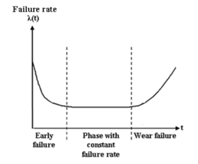

MTBF (Mean Time Between Failure)是指相邻两次故障之间的平均工作时间,也称为平均故障间隔。
MTBF用于衡量一个产品的可靠性指标,它反映了产品的时间质量,使体现产品在规定时间内保持功能的一种能力。
该值一般以年或者小时数表示 (MTBF 表中的值以年为单位)。

一个产品能用多少年?多长时间产生故障?是否可以预见故障?
回答
:针对上面提出的三个问题,无法根据给出这个数据,但是根据CPU产品的MTFB时间,可以根据公式λ=1/MTBF,算出该产品故障失效率,由失效率算出每个产品失效的概率。产品的寿命一般都符合浴盆曲线,分为三个阶段:
1. 早期:由于设计,原材料,生产等可能出现的原因而导致一个较高失效率的阶段,也称失效率递减阶段,可通过环境应力筛选加以剔除,保证产品的可靠性。
2. 稳定期:这一阶段产品失效率近似一个常数,只有随机失效产生,MTBF即要得到这一阶段的寿命。
3. 损耗期:硬件故障期,产品这时已达到设计寿命,进入报废阶段。
