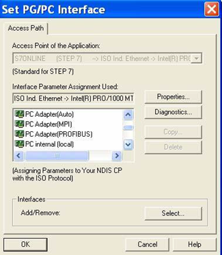

1 连接: 将PC Adapter USB的485口连接到CPU的MPI或DP接口; 电缆的USB口连接到计算机的USB口。
2 PG/PC设置
                    • 打开Step7 Manager,点击"Options",选择"Set PG/PC Interface": 1:PC Adapter USB的485口连接到CPU的MPI口时,选择PC Adapter(MPI);
                                                                                                                              2.当PC Adapter USB的485口连接到CPU的DP口时,选择PC Adapter(PROFIBUS);
                                                                                                                              3.CPU接口为MPI/DP口时,如果不确定此前对接口的设置,选择PC Adapter(Auto)。如图1.
                                                                                                                                                               图1

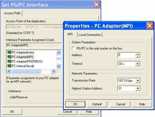

                 •点击"Properties(属性)",确认波特率与CPU接口的实际波特率一致,可参看如何使用PC Adapter, CP5611, CP5511/5512 建立STEP 7 与PLC 的通讯
                                                                 图2
