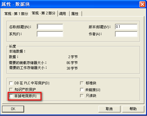

4.断电保持
   新建的数据块,系统默认其属性为断电保持。如图,DB块的非掉电保持默认未勾选。
   数据块断电保持是work memory 的特性,与Load memory(MMC) 无关。
   此外,为了断电保存数据,S7-300CPU中的工作存储区(Work memory)划分为两部分,其中一部分类型为RAM(断电丢失),一部分为NVRAM(断电保持),如果数据块为断电保持,则此数据块需要占用具备断电保持特性的Work memory部分。
  注意:当CPU断电保持的工作存储区达到最大后,后续的DB块也将无法断电保持。
   断电保持存储区的大小因CPU型号而异,具体请参看手册:
