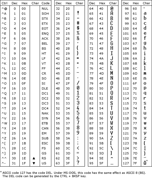

ASCII码与16进制和10进制转换关系如下图所示:
表1 ASCII码表

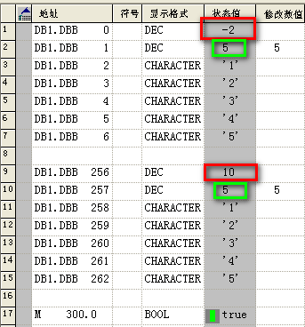

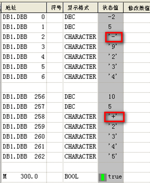

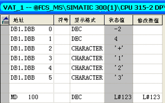

2 .整数(双整数)转字符串
以FC5为例,双整数为有符号整数,因此如图第三个有效字符为符号位,显示“+”。
注意: 此处字符串定义最大长度为254个字符,图二中第一位最大长度为-2为有符号数值。
图1. FC5及数据块定义
]图2. 变量表监看

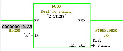

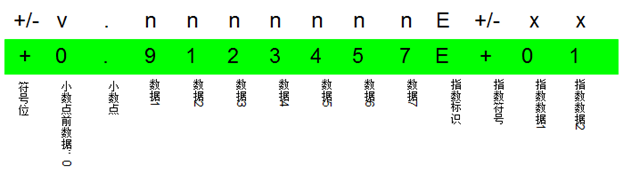

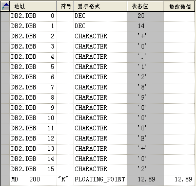

3 .实数转字符串
实数转换为字符串,显示格式为科学计数法。如图3所示:
图3. 科学计数法显示
其有效数据最多显示7位。同时转换后的字符串固定占用14个有效字符长度。
注意,建立字符串最大长度时务必要大于14个字符长度,否则FC30不执行,无输出。
图4. FC30实例

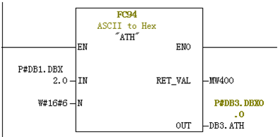

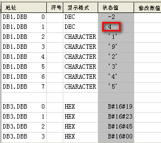

4 .字符串转16进制
FC94功能实际为将连续的字符转换为连续的16进制。
因此,使用时注意:
1. 输入"IN"为有效字符的起始地址,即字符串的前两个固定占用字符需要跳过
2. 转换个数与字符串本身定义的有效字符长度数值无关,只与输入"N"有关
3. 字符占8位,16进制占16位;因此转换后占位方式如图6
图5. FC94
图6. FC94监看

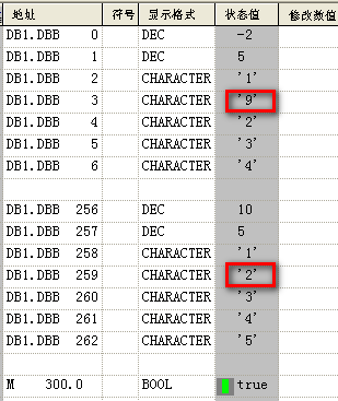

注意:1. 比较功能,比较的是两个字符串的有效数据长度部分。即字符串定义的最大长度与比较结果无关。见图7
          2. 比较大小时,字符从上至下依次比较。见图8
          3. 比较大小时,字符转换为16或10进制比较。即非数字字符,是转换为16或10进制进行比较。见图9
图7. FC10比较大小
图8. FC13比较大小
图9. FC13比较大小
为何比较带"+-"的字符串,"-"的字符串反而大于"+"字符串?
回答:
如图9,由于"+"对应十进制43,"-"对应十进制45;因此对于+-号比较,"-"的字符串反而大于"+"的字符串。
