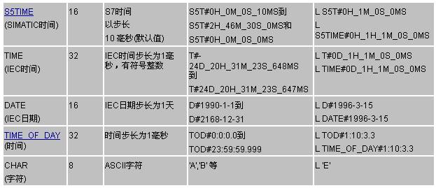

各数据类型占用字长、格式及范围如下:
S5TIME (Time Duration) 的格式及访问
S5TIME是用BCD码保存的,在数据存储区占用两个连续的字节。下图给出的例子中时间值为127,时基为1秒。
当使用S5TIME时,定义数值的范围为0~999,而且要指明使用的时基。时基指定了时间单位。
S5TIME时基及相应的时间范围如下:
| 时基 | BCD码 | 时间范围 |
| 10 ms | 0 | 10 ms - 9 s 990 ms |
| 100 ms | 1 | 100 ms - 1 min 39 s 990 ms |
| 1 s | 10 | 1 s - 16 min 39 s |
| 10 s | 11 | 10 s - 2 hr 46 min 30 s |
定义时间值的两种方式:
1.W#16#wxyz
w = 时基 (即时间间隔或精度)
xyz = BCD格式的时间值
这种方式只能用于STL编程。
2.S5T#aH_bbM_ccS_dddMS
a = 小时, bb = 分钟, cc = 秒, dd = 毫秒
这种情况下时基自动选择, 数值为该时基下取整去尾到下一个较低值。
您可以输入的最大值为9,990 秒,或2H_46M_30S。

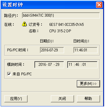

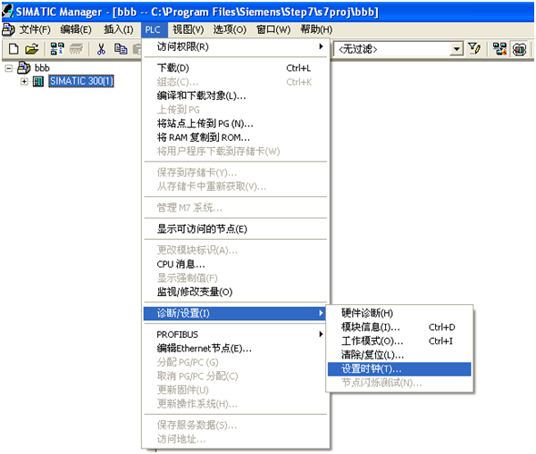

如何设置系统时间?
图2 设置时钟1
图3 设置时钟2
勾选"来自PG/PC",点击应用。即可将PC端的时钟同步到PLC。(PC端时钟先要设置好)
