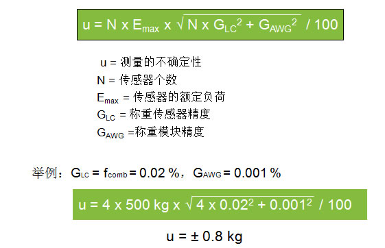

在称重系统设计时,需要估算一下系统的精度,可以通过下列公式估算系统精度。
如果一个系统由四个称重传感器构成,每个量程500kg,称重传感器精度为0.02%,称重模块精度为0.001%,那么系统精度为0.8kg
