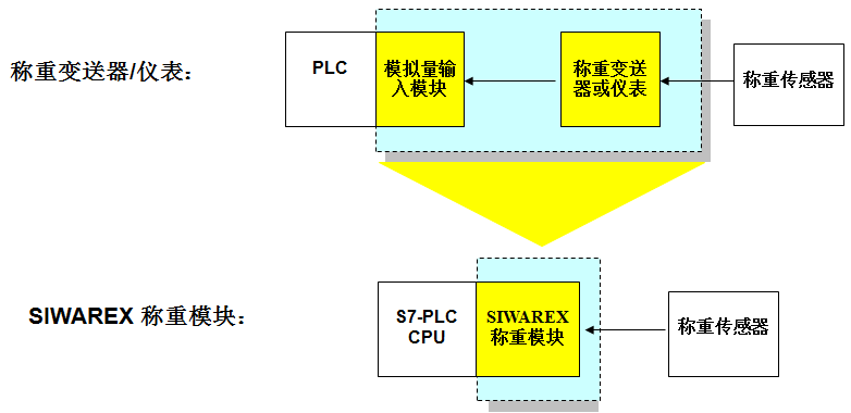

(1)传统称重变送器或者称重仪表,测量称重传感器输出的mV信号,然后转换为4-20mA电流或者电压信号,接入到PLC的模拟量输入模块进行处理,在这个过程中要进行多次模数和数模转换,损失了测量的精度;西门子称重模块直接接收传感器的mV信号,转换为重量,精度高,响应速度快,而且它可以对称重传感器供电电压进行动态补偿,进一步保证了测量的精度。
西门子通用称重模块的精度为0.05%,检定分度值为3000d;高精度模块可以达到0.005% ,检定分度值可以达到6000d
