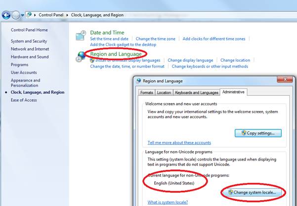

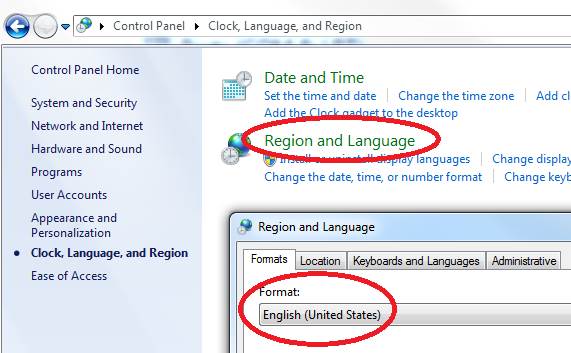

第一步:设置系统语言为English,在控制面板中完成下列设置:

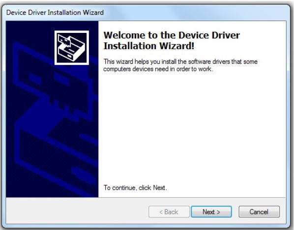

第三步:安装USB设备驱动

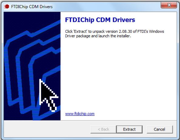

在SIPROM T安装文件中打开“USB/Win7&Higher” 文件夹找到“CDM20830_Setup.exe”文件,右击并选择“Execute as administrator”:
点击“Extract”:

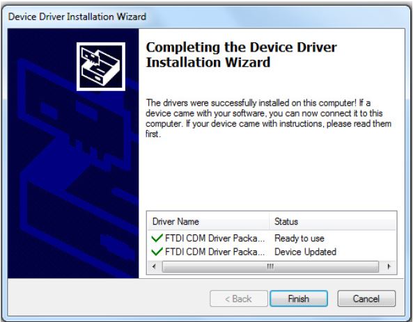

点击“Next”,USB驱动安装完成,点击“Finish”。

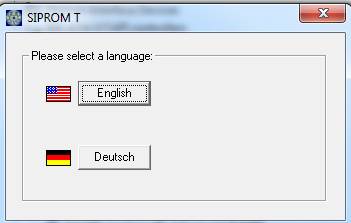

打开软件,语言选择English:

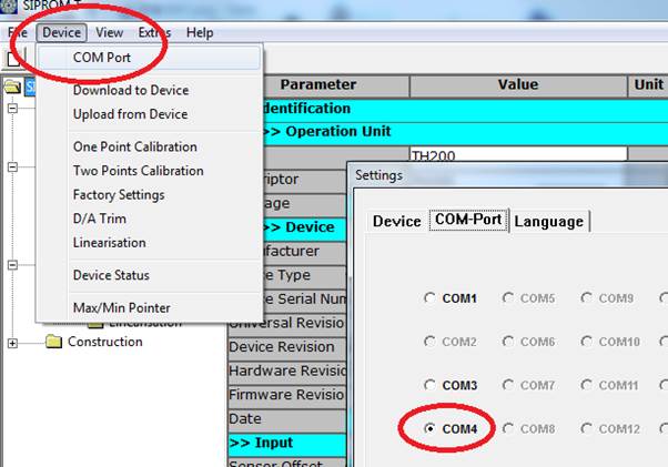

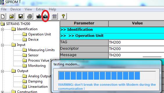

通过Device目录下的COM Port菜单选择USB口,在该实验中使用的是COM4

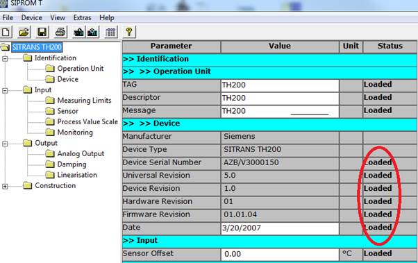

通过按钮,上载温度变送器参数:
参数上载完毕后,参数状态变为Loaded,如下图所示:

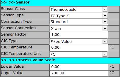

第五步:设置温度变送器相关参数
Sensor Class:传感器类型,热电偶(Thermocouple)、热电阻(Resistance Thermometer)、电位计Resistance potentiometer、毫伏信号(mV transmitter)
Sensor Type:传感器的具体型号
Connection Type:标准接线方式,只连接一个温度传感器(Standard)、两个传感器的差值Diff.(S1-S2)、两个传感器的差值Diff.(S2-S1)、两个传感器的平均值(Mean value)
Sensor Connection:传感器接线方式,热电阻两线制、三线制还是四线制;
Sensor Factor:连接Pt100热电阻或者热电偶时,该系数默认为1;连接Pt500,该系数设置为5;连接Pt1000,系数设置为10;
CJC Type:热电偶冷端补偿方式
Lower Value:量程下限,对应4mA;
Upper Value:量程上限,对应20mA。
