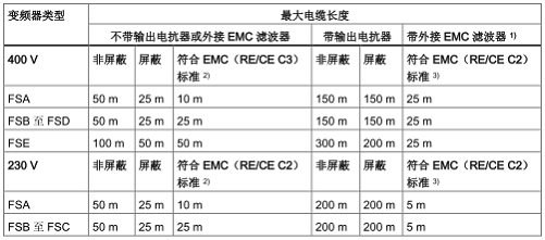

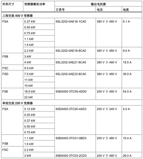

输出电抗器
输出电抗器主要作用是补偿长线分布电容的影响,并能抑制输出谐波电流,提高输出高频阻抗,有效抑制dv/dt,减小高频漏电流,起到保护变频器,降低设备噪声的作用。选用输出电抗器后,可以延长电机电缆长度,降低变频器输出谐波对电机的影响。
订货数据
电机电缆长度
详细信息请参考
V20产品样本》
