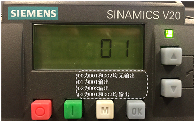

在实际应用中,经常会遇到变频器输出继电器动作异常。在排查以上故障现象时,可以通过以下方法快速简便查看和测试DO端口信号是否正常。
检查继电器输出状态
继电器输出状态由参数r0747显示,r0747参数值如下图所示,继电器得电时会根据相应的二进制进行计算。下图的值为01,含义是DO1输出。

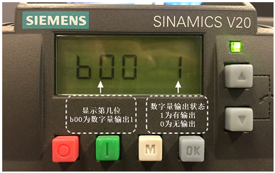

在上图的显示状态下再次摁下OK时会有如下显示,我们可以选择相应的位进行查看。
V20有2个继电器输出,其对应的功能通过P0731、P0732参数设置。设置P073x=1或P073x=0即可改变继电器输出状态。
当出现继电器输出异常时可通过r0747状态和万用表测量继电器触点接通断开情况,以及P073x的参数值综合判断问题原因。
如怀疑继电器可能损坏,可用如下方法测试:设置P073x=1或P073x=0即可改变继电器输出状态,如果无论P073x设置为1还是0继电器触点的接通断开情况都不变化(万用表测量),表示继电器已经损坏。
