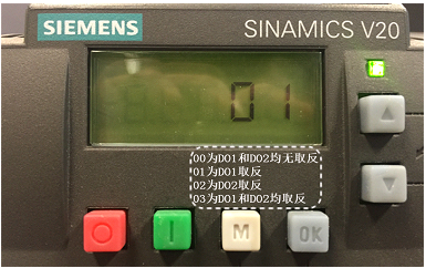

V20变频器的继电器输出的逻辑可以通过P0748参数取反。P0748参数是一个可以进行位设置的参数,首先进入该参数后显示当前数字量输出取反状态,01的含义是DO1数字量输出1已取反:

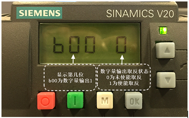

接下来数如何设置取反,首先是在上图界面下再次摁下OK键,进入到下图状态,首先屏幕中的左侧b00会出现闪烁代表可以修改,b00代表DO1,b00代表DO2,选好通道后右侧0会出现闪烁,0代表不使能取反,1代表使能取反,选择完成后摁OK键加以确认。
