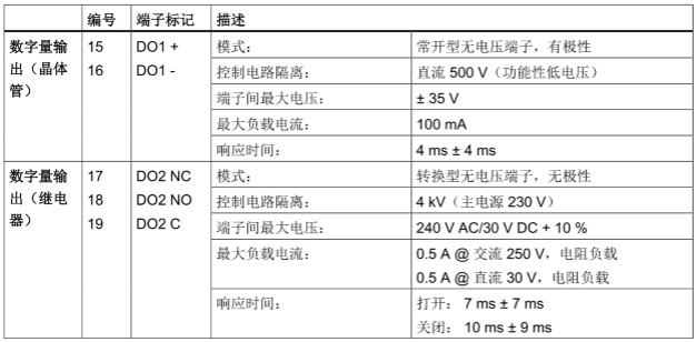

数字量输出接线方法
数字量输出的接线方式,晶体管和继电器输出带载特性如下:
详细信息请参考
