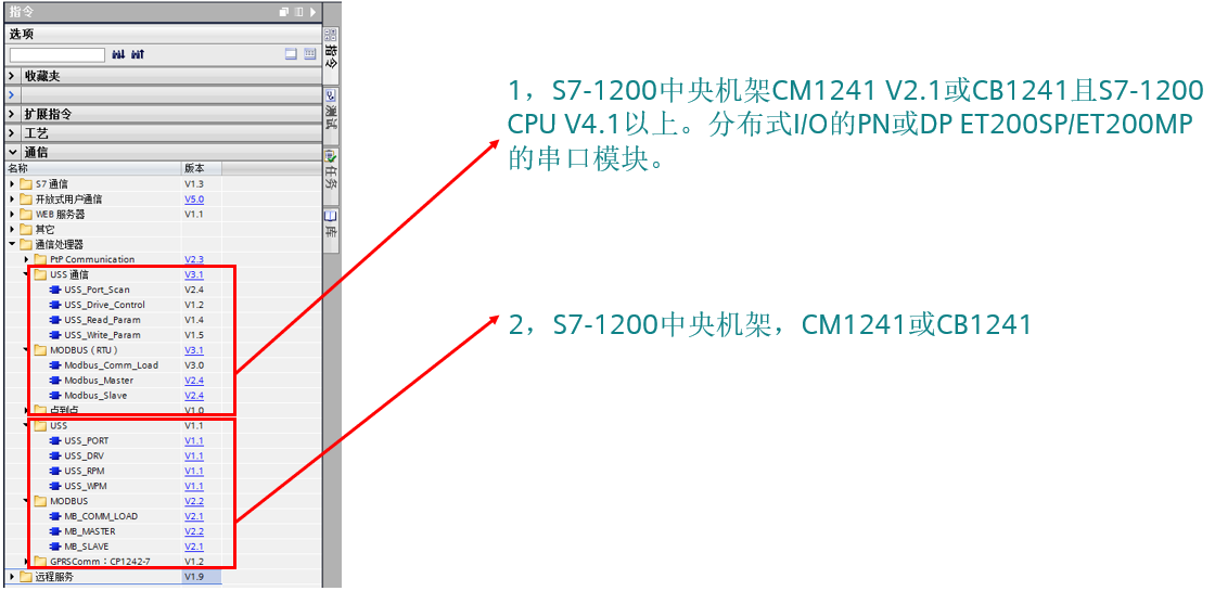

S7-1200 和V20的MODBUS通讯
S7-1200 与V20 的MOSBUS 通讯,S7-1200 PLC需要加CM1241 RS485通信模块。

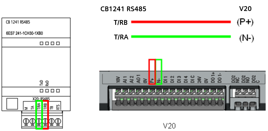

1. 1,通信连接

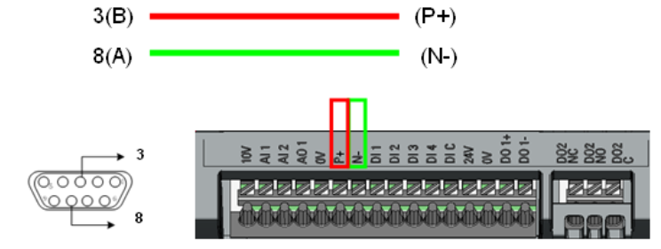

    V20变频器通过RS485线缆与PLC连接,使用标准的MODBUS通信协议进行通讯,通过modbus通讯,PLCV20变频器发送指令可对变频器进行启停调频的操作。具体接线如下图所示:
image/CB1241 RS485
           图1-1S7-1200 CB1241 V20通讯接线
  image/CM1241 RS485
            图1-2S7-1200 CM1241与 V20通讯接线

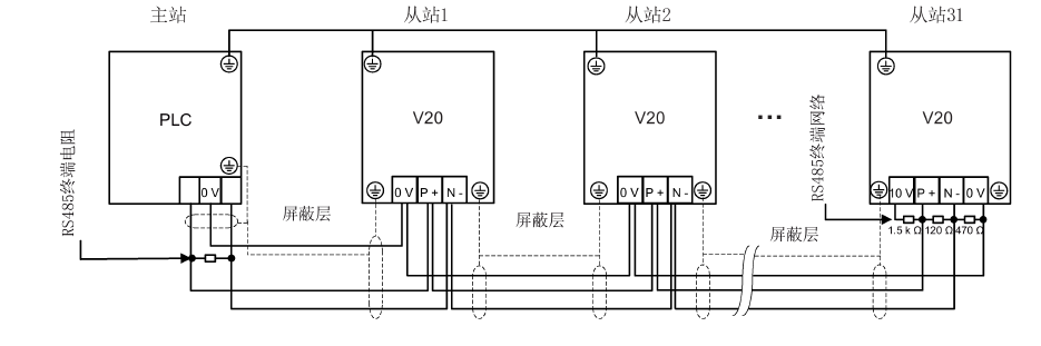

 V20PLC通讯网络拓扑图,配套的终端网络终端电阻可在西门子经销商处购买。终端电阻订货号:6SL3255-0VC00-0HA0,具体接线如下图所示:
image/RS485
                                    图1-3PLCV20通信接线图

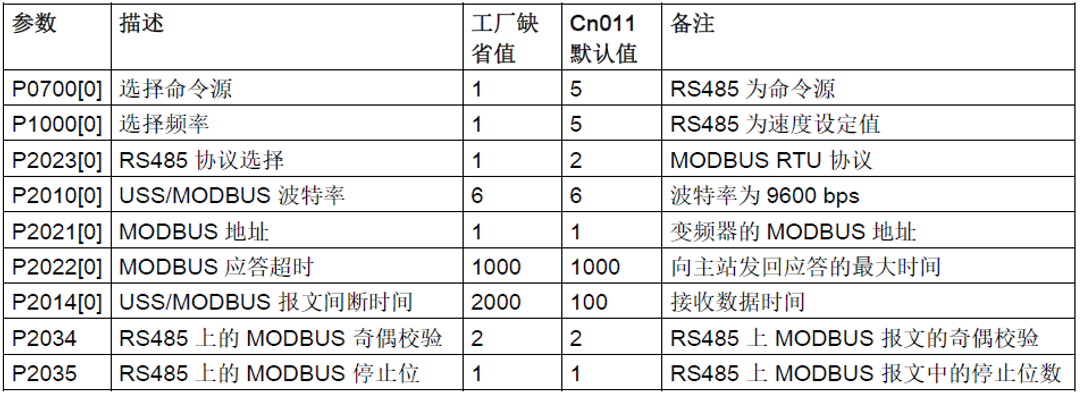

2.2 V20参数设置
V20变频器通信相关参数设置如表2-2所示下:
参数号
参数值
说明
P2010
设置通信波特率为9600bps
P2021
变频器从站地址设置为1
P2023
选择通信协议为Modbus
P2034
选择偶校验
P2035
1个停止位
                    表2-2V20变频器的相关参数
说明:也可直接选择连接宏CN011,选择之后所默认设置的参数如表2-3所示:
image/modbus3
2-3:连接宏CN011参数设置

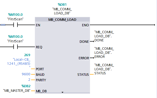

PLC编程如下:
image/USS_Modbus
1,初始化Modbus通信接口,需确保PLC侧的波特率、奇偶校验与V20设置保持一致
image/modbus4
说明:
PORT:通讯端口ID
BAUD:波特率
PARITY:波特率
MB_DB:MB_MASTER的背景DB

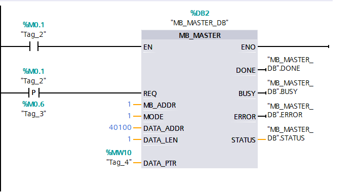

2,通过寄存器40100写入需要的控制字。
说明:1:必须设置寄存器40100的第10位为1,允许PLC控制。
      2:首次上电,需先写入16进制的047E,再写入047F启动驱动器。
image/modbus5
MB_ADDRModbus Rtu 从站地址
MODE:模式选择,0为读,1为写
DATA_ADDR:寄存器地址
DATA_LEN:数据长度,取决于所访问的参数(以word为单位)
DATA_PTR:指向CPU的存储地址,从该位置读取数据或写收据

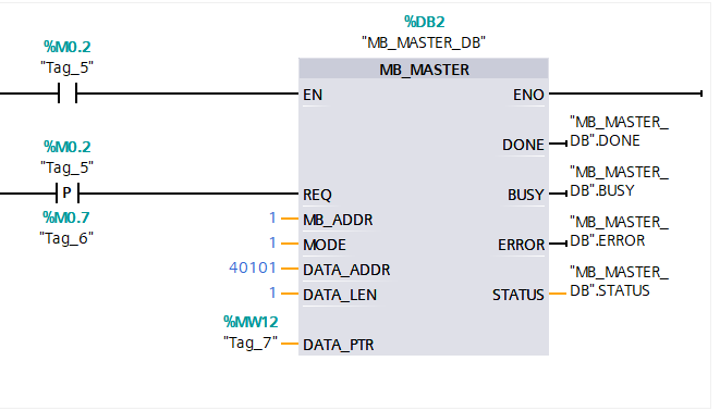

3,
将速度设定值写入寄存器40101中,16进制的0-4000H对应0-100%P2000基准频率。

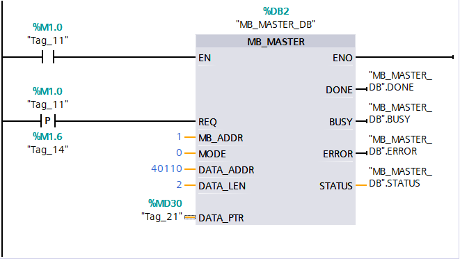

4,通过40110地址,一次读取两个字,可直接读出状态字(40110)和实际频率(40111)。
image/modbus7

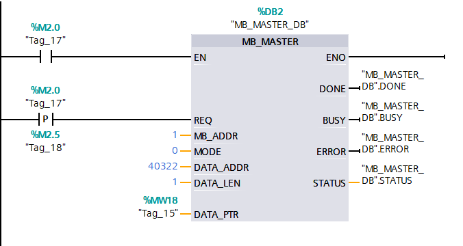

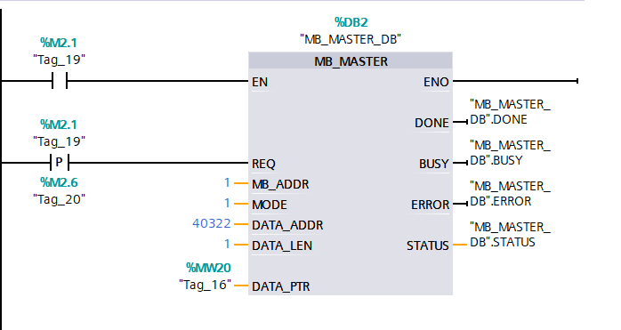

5,通过40322地址读斜坡上升时间。
image/modbus8
6,通过40322地址写斜坡上升时间
image/modbus9
