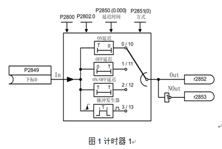

V20系列变频器中有4个计时器(Timer),可以实现位信号的ON延迟(上升沿延迟)、OFF延迟(下降沿延迟)、ON/OFF延迟和脉冲发生(脉冲宽度调整)。
自由功能块Timer介绍:
每个计时器有一个输入信号源,两个输出状态位信号,这两个输出状态位是逻辑反信号。

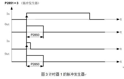

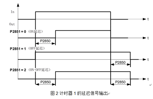

计时器有四种工作方式: ON延迟会对信号上升沿延时输出;OFF延迟会对信号下降沿延时输出;ON/OFF延迟会对信号上升下降都延时输出(如图2所示);脉冲发生器会输出固定宽度的脉冲(如图3所示)。

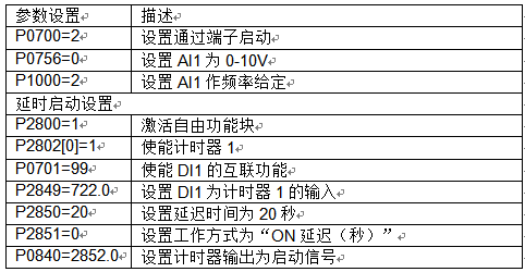

示例:延时启动变频器
V20变频器通过DI1延迟20秒启动,停机不延迟,模拟量通道1作频率给定(0-10V),参数设置如下:
