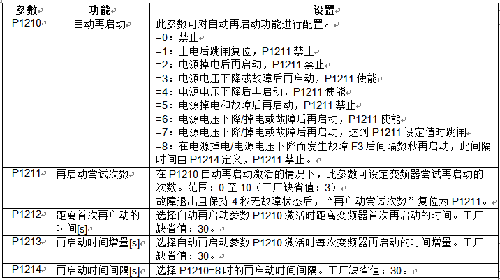

V20自动再启动功能(通过P1210使能)可以在电源故障(F3“欠电压”)以后根据激活的 ON
命令自动启动电机。变频器会自动确认所有故障。

自动再启动相关参数参考下表:

要求因电网波动报F3故障停机后,变频器自动再启动,参数设置如下:
自启动过程中,必须通过数字量输入保持ON命令。
