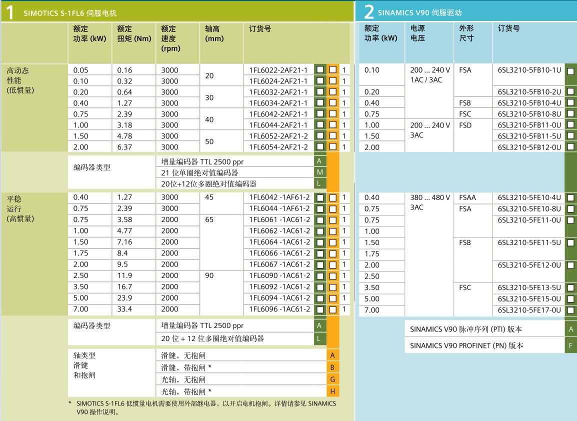

SIMOTICS 1FL6电机分为两种类型:
(1) 低惯量(高动态) 带增量式编码器2500线、单圈21位绝对值编码器、20位+12位多圈绝对值编码器(2019年下半年推出)电机。
(2) 高惯量(高稳定)带增量式编码器2500线或20位+12位多圈绝对值编码器电机。
V90驱动器及1FL6电机对应关系如下:

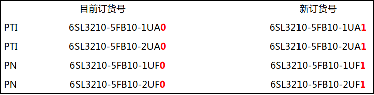

为了更加节省柜内安装空间,对于SINAMICS V90驱动器我们推出了全新尺寸0.1~0.2KW FSA尺寸驱动器,相比FSB尺寸驱动器的宽度将减少10毫米(18%),尺寸对比见下图:
随着新尺寸的推出,选型时需要特别注意新的驱动器订货号,见下图:

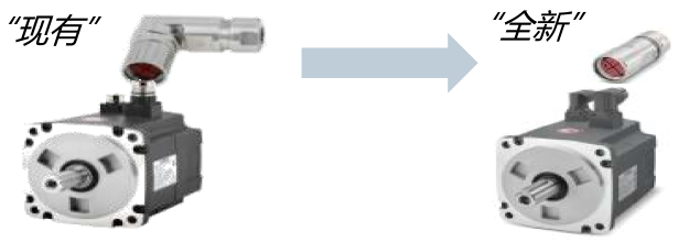

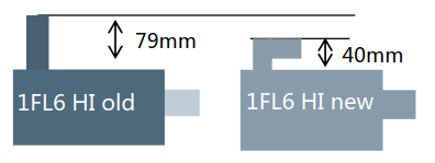

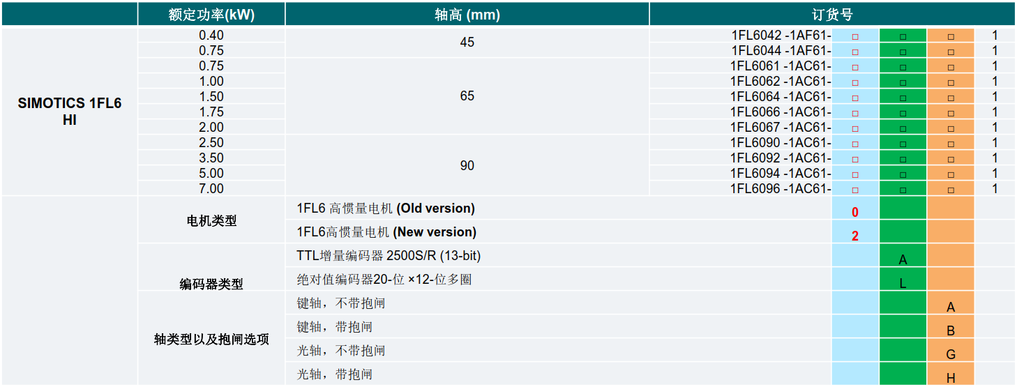

为了减少1FL6伺服电机现场安装空间,推出了新形式的直角连接器,大幅度降低伺服电机的安装高度,见下图:
电机连接器形式变化后选型时需要注意电机订货号,见下图对比表
