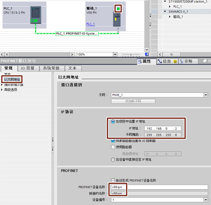

• V90在线后点击"设置PROFINET->配置网络",设置V90的IP地址及设备名称:注意:设置的设备名称一定要与1500项目中配置的相同。
参数保存后需重启驱动器才能生效。

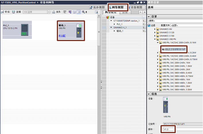

2. 在网络视图中添加V90 PN设备(使用HSP)
须注意,方法一必须使用V90 HSP文件组态,不能使用V90 PN的GSD文件。
HSP文件下载链接:
https://support.industry.siemens.com/cs/ww/en/view/72341852
注意:此处的V90固件版本必须与实际使用的相一致。

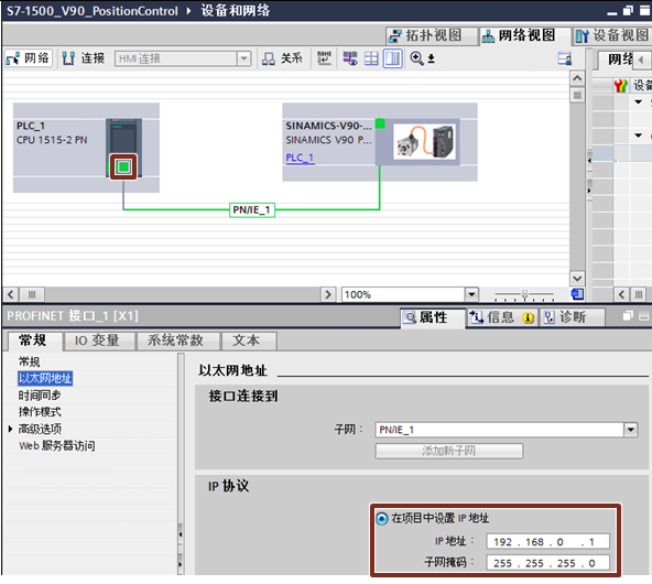

2. 建立V90 PN与PLC的网络连接,并分别设置S7-1500及V90 PN的IP地址及设备名称:
V90 的IP地址及设备名称设置:

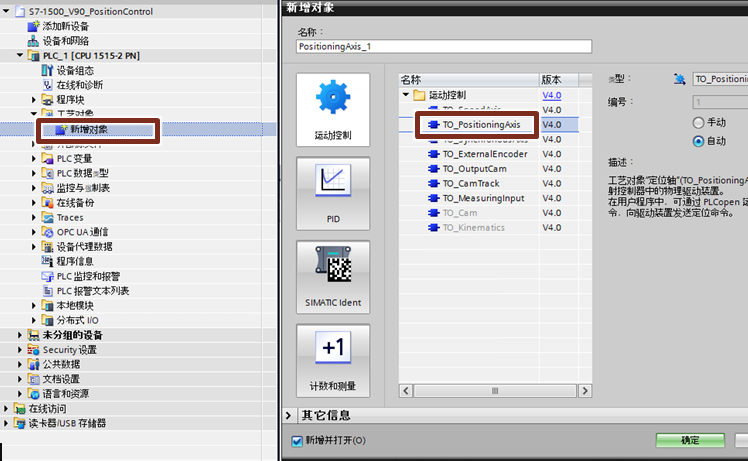

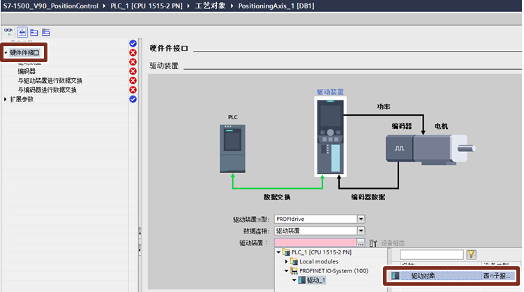

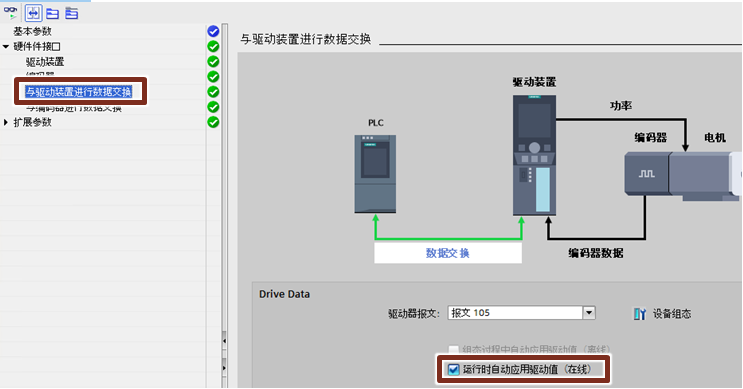

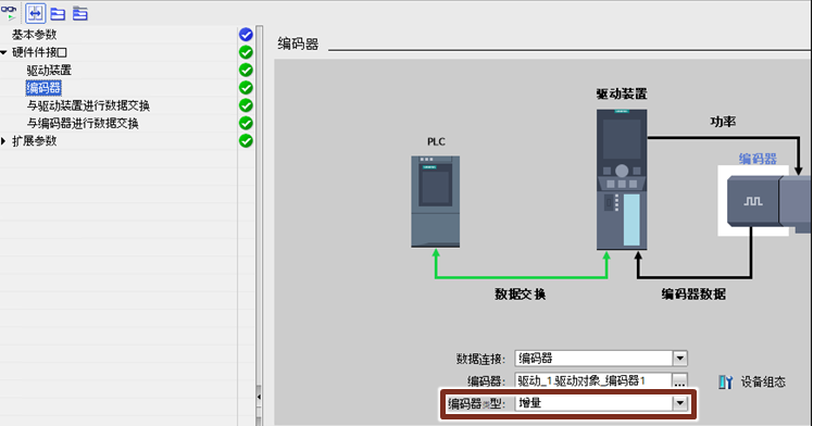

5. 插入一个位置轴
配置TO中的驱动,选择V90 PN,V90默认采用的报文为西门子报文105:
根据V90电机的编码器选择编码器类型,对于绝对值编码器建议选择循环绝对编码器:
"与驱动装置进行连接"中,数据交换和信息传递通过集成组态的形式可以实现自动传递,默认采用的报文为西门子105,勾选"运行时自动应用驱动值(在线)":

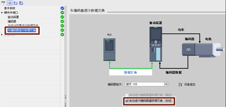

"与编码器进行连接"中,编码器信可以不填写,通过勾选"自动进行编码器数据交换(在线)"自动获取相关参数:
用户可以根据实际的需要选择和填写后续的信息,完成工艺对象的配置。

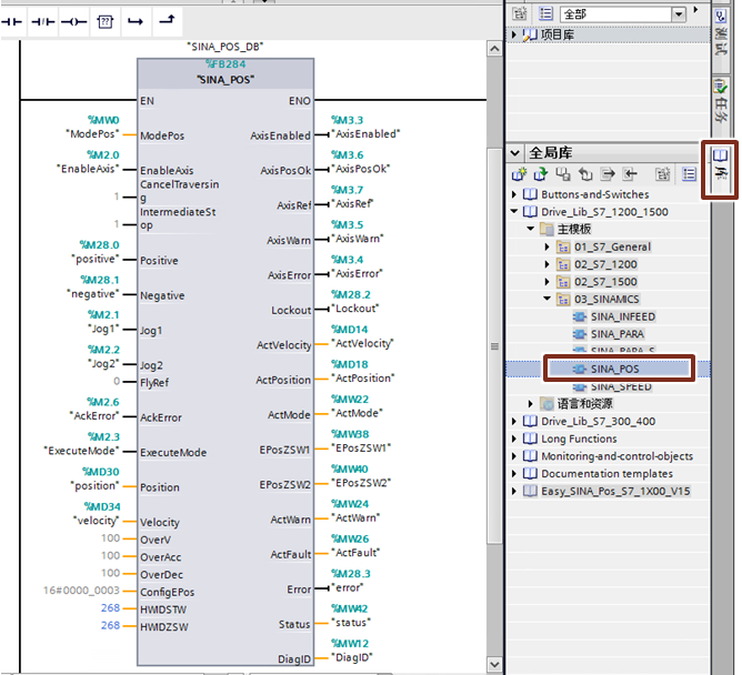

方法二 使用西门子报文111和FB284(SINA_POS)

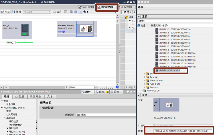

1. 创建新项目,添加新设备S7-1500 PLC,在网络视图中添加V90 PN设备
须注意,方法二和方法三必须使用V90 GSD文件组态,不能使用V90 PN的HSP。
V90 PN的GSD文件,下载链接:
https://support.industry.siemens.com/cs/ww/en/view/109737269
随后通过 "选项"菜单的"管理通用站描述文件(GSD)"进行安装。
PLC IP地址的设置:
V90 PN IP地址及设备名称的设置:

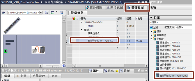

3. 在V90 PN的设备视图中插入西门子报文111

在OB1中将DriveLib_S7_1200_1500中的SINA_POS(FB284)功能块拖拽到编程网络中(此功能块只能与报文111配合使用),进行位置控制。
注意:功能块参数HWIDSTW及HWIDZSW的赋值请参看下图:
5. FB284功能块输入输出块参数说明
输入参数:
| 输入信号 | 类型 | 含义 |
| ModePos | INT | 运行模式: 1 = 相对定位 2 = 绝对定位 3 = 连续运行模式(按指定速度运行) 4 = 主动回零 5 = 直接设置回零位置 6 = 运行程序段 0~15 7 = 按指定速度点动 8 = 按指定距离点动 |
| EnableAxis | BOOL | 伺服运行命令: 0 = 停止(OFF1) 1 = 启动 |
| CancelTraversing | BOOL | 0 = 取消当前的运行任务 1 = 不取消当前的运行任务 |
| IntermediateStop | BOOL | 暂停任务运行: 0 = 暂停当前运行任务 1 = 不暂停当前运行任务 |
| Positive | BOOL | 正方向 |
| Negative | BOOL | 负方向 |
| Jog1 | BOOL | 点动信号1 |
| Jog2 | BOOL | 点动信号2 |
| FlyRef | BOOL | 此输入对V90 PN无效 |
| AckError | REAL | 故障复位 |
| ExecuteMode | BOOL | 激活请求的模式 |
| Position | DINT | ModePos=1或2时的位置设定值[LU] ModePos=6时的程序段号 |
| Velocity | DINT | ModePos=1、2、3时的速度设定值[LU] [1000LU/min] |
| OverV | INT | 设定速度百分比0~199% |
| OverAcc | INT | ModePos=1、2、3时的设定加速度百分比 0~100% |
| OverDec | INT | ModePos=1、2、3时的设定减速度百分比 0~100% |

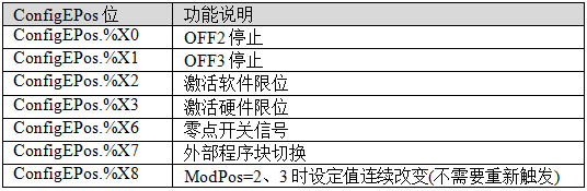

| ConfigEPOS | DWORD | 可以通过此参数控制基本定位的相关功能,位的对应关系见下表 |
| HWIDSTW | HW_IO | V90设备视图中报文1的硬件标识符 |
| HWIDZSW | HW_IO | V90设备视图中报文1的硬件标识符 |
ConfigEPOS位的对应关系:
输出参数:
| 输出信号 | 类型 | 含义 |
| AxisEnabled | BOOL | 驱动已使能 |
| AxisPosOk | BOOL | 目标位置到达 |
| AxisSpFixed | BOOL | 设定位置到达 |
| AxisRef | BOOL | 已设置参考点 |
| AxisWarn | BOOL | 驱动报警 |
| AxisError | BOOL | 驱动故障 |
| Lockout | BOOL | 位置环设定值到达目标位置 |
| ActVelocity | DINT | 实际速度[十六进制的40000000h对应 p2000参数设置的转速] |
| ActPosition | DINT | 当前位置LU |
| ActMode | INT | 当前激活的运行模式 |
| EPosZSW1 | WORD | POS ZSW1的状态 |
| EPosZSW2 | WORD | POS ZSW2的状态 |
| ActWarn | WORD | 驱动器当前的报警代码 |
| ActFault | WORD | 驱动器当前的故障代码 |
| Error | BOOL | 1=存在错误 |

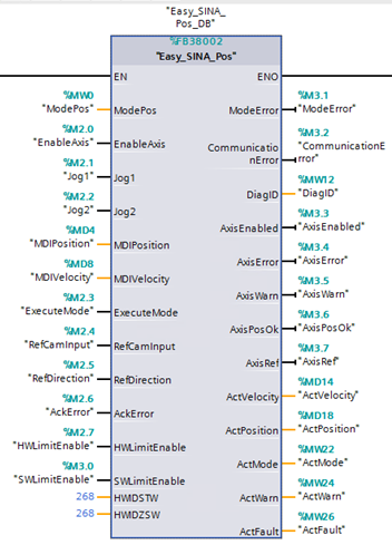

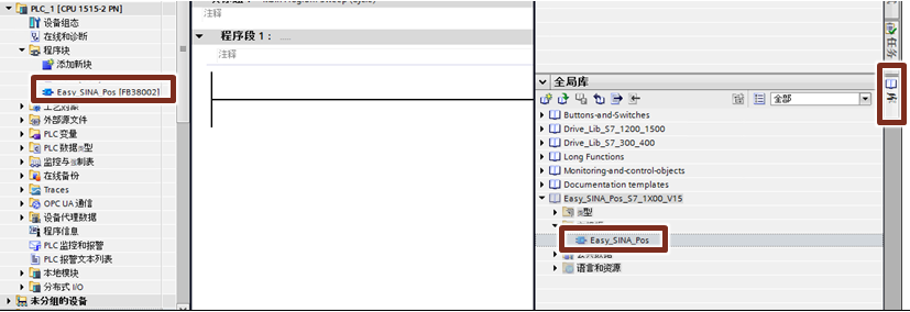

3.在TIA 博途中添加库文件,并将库中的Easy_SINA_Pos功能块拖拽到左侧"程序块"中
4.在OB1中调用Easy_SINA_Pos功能块,为功能块各参数添加变量:
注意:对功能块参数HWI DSTW及HWI DSZW的赋值可以通过点击参数,在下拉菜单中选择对应的西门子报文111选项。
也可以参看下图,在设备视图的报文属性中查询硬件标识符的数值:
