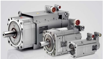

SIMOTICS 1FT7 电机为尺寸紧凑、外观醒目的永磁同步电机。
1FT7 电机可满足动态性能、转速设定范围、轴和法兰精度这些方面的苛刻要求。提供的冷却方式包括自然冷却、强制风冷或水冷。
优点:
SIMOTICS S-1FT7紧凑型电机
由于 1FT7 紧凑型电机转矩脉动较低,因此这类电机尤其用以替代要求表面质量和加工质量最优的机床。这类电机外型紧凑,可安装在狭窄的空间中。
SIMOTICS S-1FT7 高动态型电机
1FT7 高动态型电机的转动惯量很低,因此可实现很高的动态特性和很短的加速时间。此类电机可提供强制风冷型和水冷型,它们都具有很高的持续性能。
