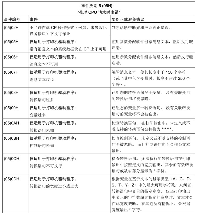

事件类别 5:处理 CPU 请求时错误,如图 1 所示。
图1 事件类别5 错误代码

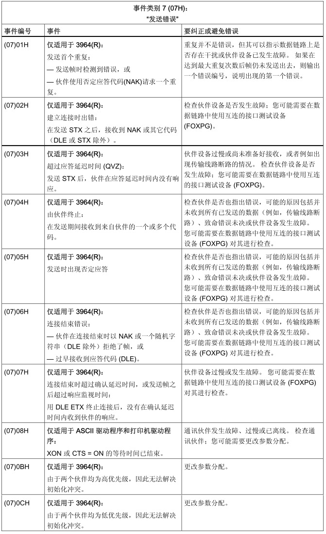

事件类别 7:发送错误,如图 2 所示。
图2 事件类别7 错误代码

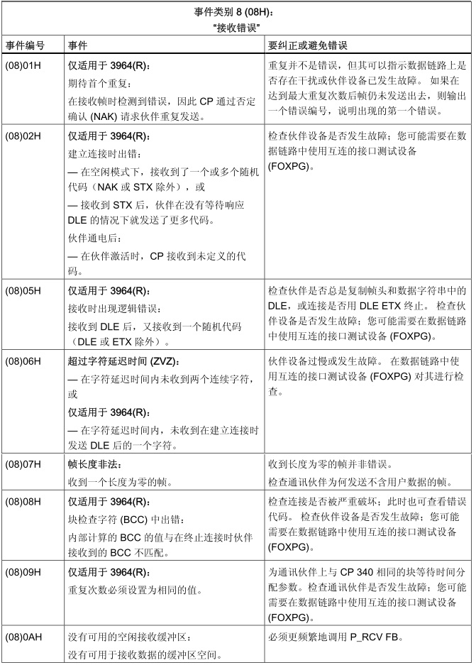

事件类别 8:接收错误,如图 3 所示。
图3 事件类别8 错误代码

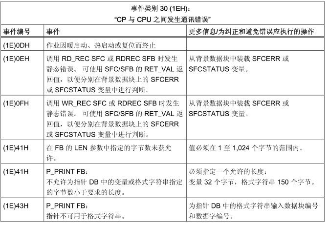

事件类别 30:CP 340 和 CPU 之间的 S7 底板总线在通讯期间发生错误,如图 4 所示。
图4 事件类别8 错误代码
