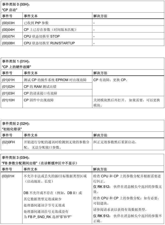

事件类别 0~3(00H~03H),如图 1 所示。
图1 事件类别 0~3(00H~03H) 错误代码

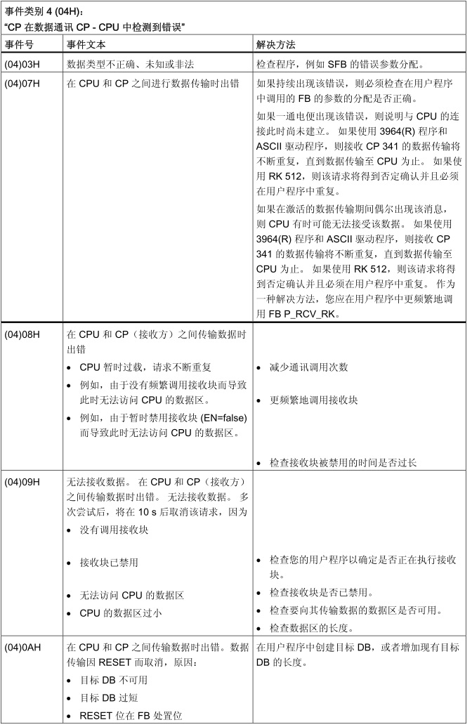

事件类别 4,如图 2 所示。
图2 事件类别4 错误代码

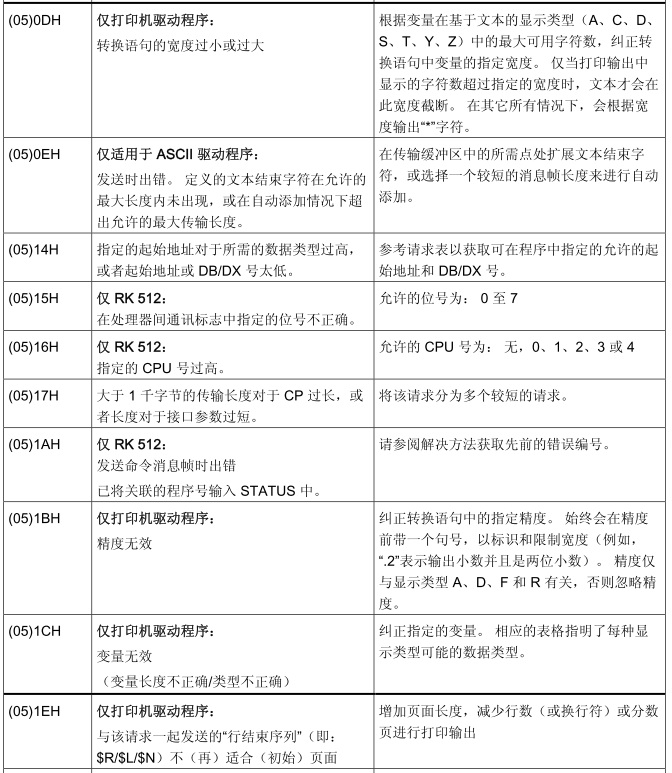

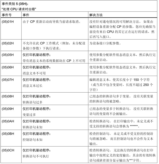

事件类别 5,如图 3 所示。
图3 事件类别5 错误代码

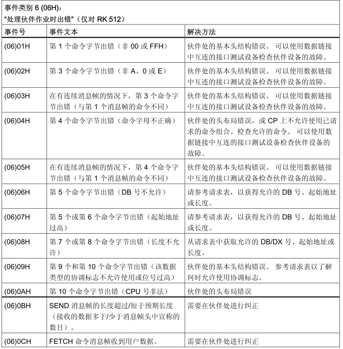

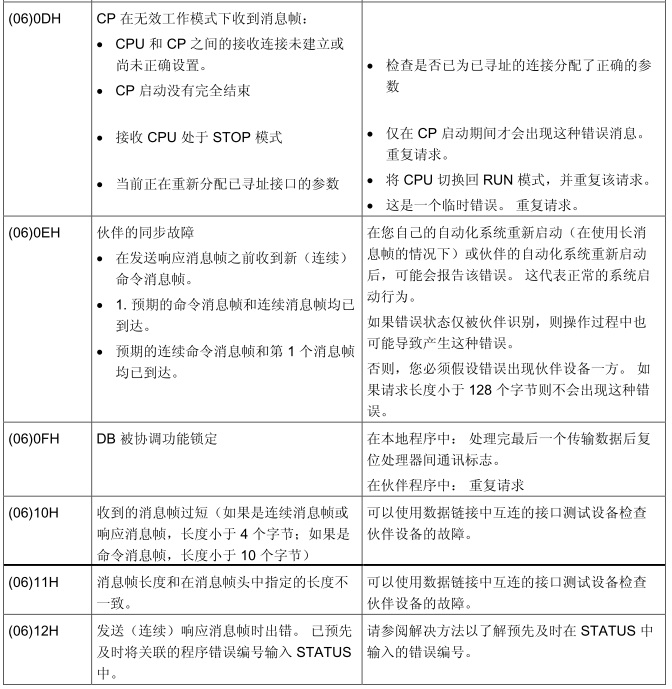

事件类别 6,如图 4 所示。
图4 事件类别6 错误代码

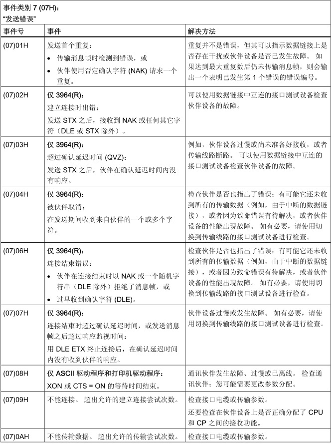

事件类别 7,如图 5 所示。
图5 事件类别7 错误代码

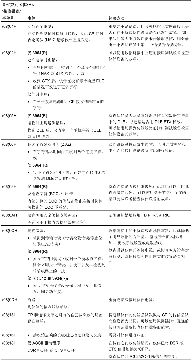

事件类别 8,如图 6 所示。
图6 事件类别8 错误代码

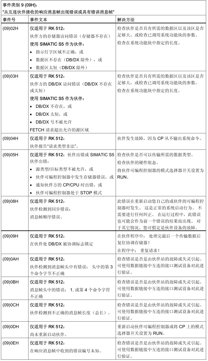

事件类别 9,如图 7 所示。
图7 事件类别9 错误代码

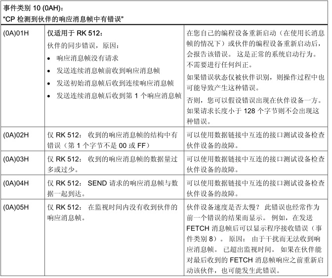

事件类别 10,如图 8 所示。
图8 事件类别10 错误代码

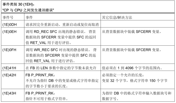

事件类别 30,如图 9 所示。
图9 事件类别30 错误代码
