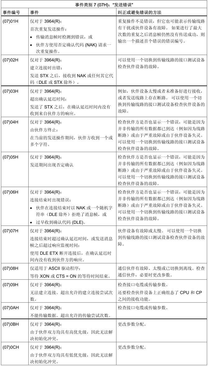

事件类别 0和2,如图 1 所示。
图1 事件类别 0和2 错误代码

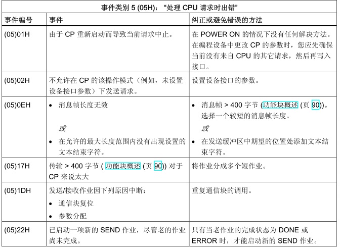

事件类别 5,如图 2 所示。
图2 事件类别 5 错误代码
事件类别 7,如图 3 所示。
图3 事件类别 7 错误代码

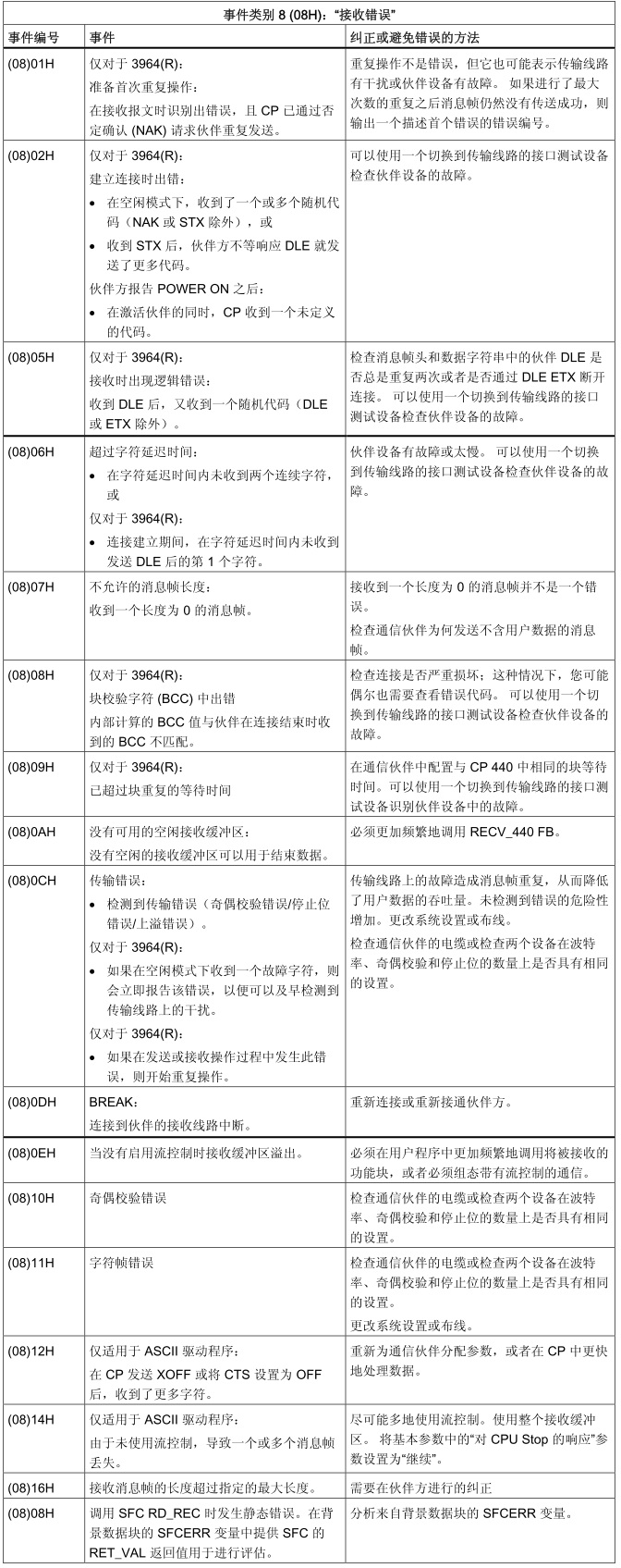

事件类别 8,如图 4 所示。
图4 事件类别 8 错误代码

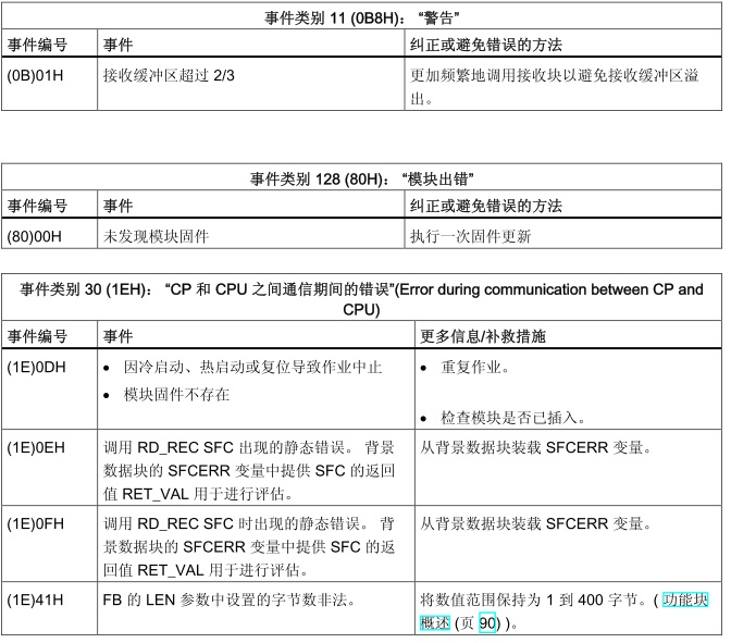

事件类别 11、128和30,如图 5 所示。
图5 事件类别 11、128和30 错误代码
