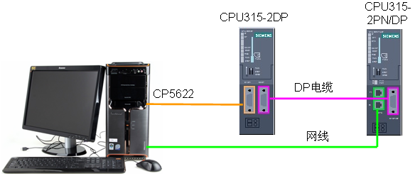

组态编程
硬件连接
如图1-1所示:
A computer with a computer and a computer
Description automatically generated with medium confidence
图1-1 系统的硬件结构

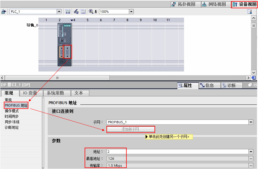

配置DP主站
在TIA中创建一个新项目(项目名称:Profibus DP I_slave),然后选择“添加新设备”——>“控制器”,选择正确的CPU型号,设备名称“PLC_1”为DP主站。如图1-2所示:
A screenshot of a computer
图1-2 添加新设备
然后在“设备视图”中,选择CPU的DP接口,点击“添加新子网”,自动生成DP总线子网“PROFIBUS_1”,地址为2,传输率为1.5Mbps。如图1-3所示:
图1-3  添加新子网

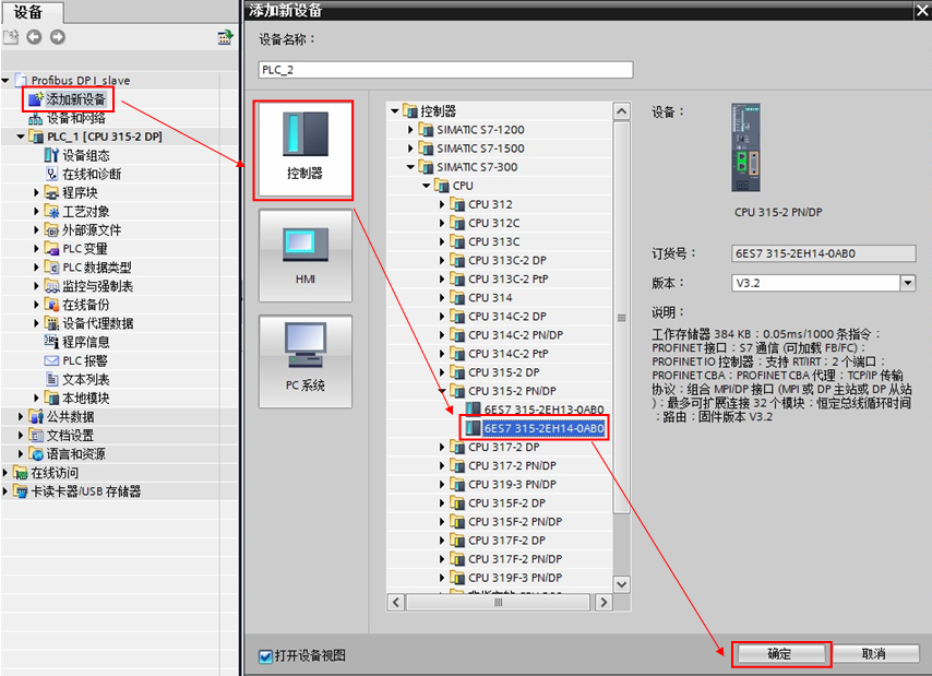

配置智能从站
在已有的项目:Profibus DP I_slave中选择“添加新设备”——>“控制器”,选择正确的CPU型号,设备名称“PLC_2”为DP从站。如图1-4所示:
图1-4 添加智能从站

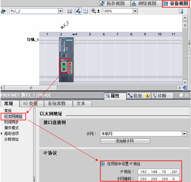

然后在“设备视图”中,选择CPU的PN接口,分配新的IP地址:192.168.70.201。如图1-5所示:
图1-5 设置IP地址

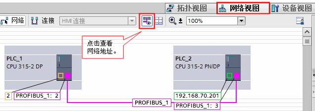

点击“网络视图”,查看profibus站地址的分配是否正确。如图1-8所示:
图1-8  网络配置

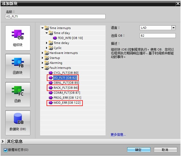

本例中使用的两套CPU之间为DP主从通信,需要给两个CPU都添加相关的组织块OB82、OB86、OB122,防止DP通信中断时CPU停机。如图1-9所示:
图1-9 添加相关组织块

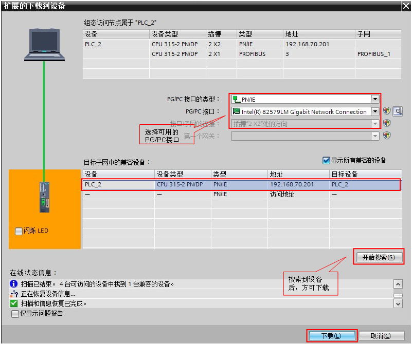

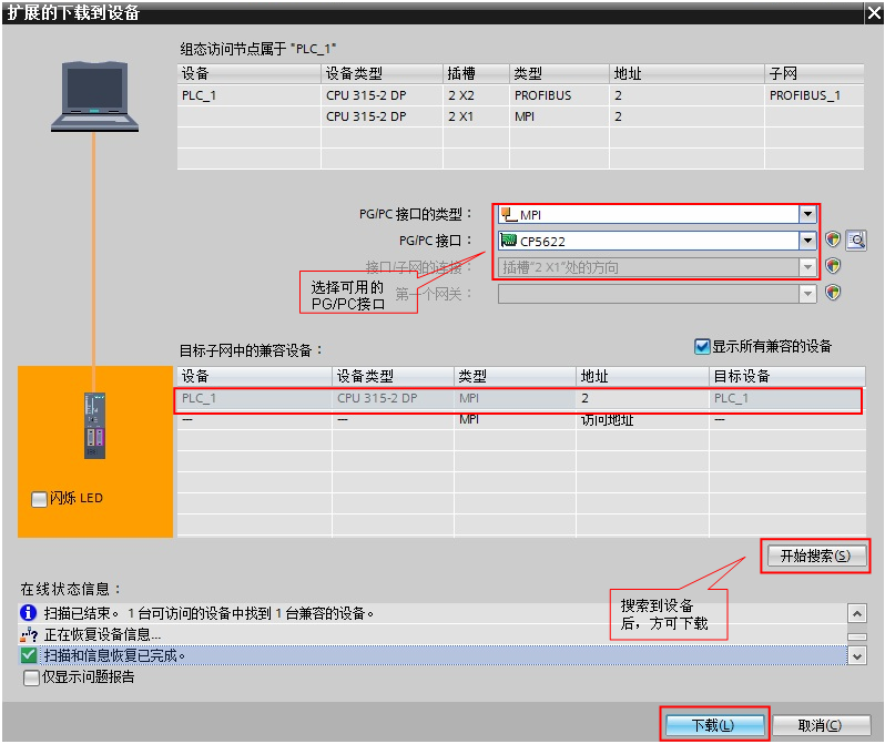

下载程序
编译程序无错误后,分别将程序下载到各自的PLC中。如图1-10 、1-11所示:
图1-10 PLC_1下载
图1-11 PLC_2下载
