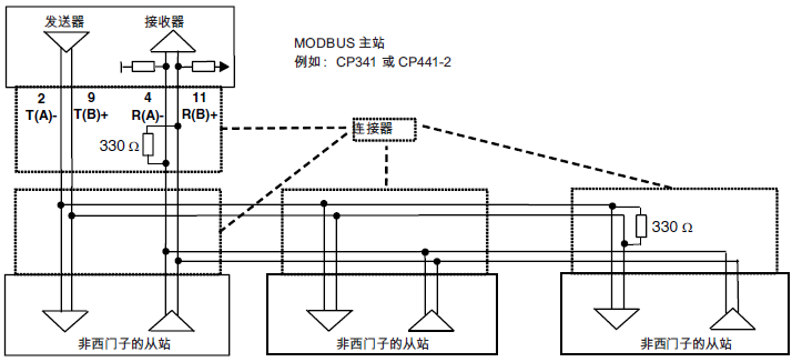

RS485/R422通讯传输的最大距离
串行通讯模板 CP341 RS232C TTY RS485/422 三种电气接口类型。一般来讲,RS232 的通讯最大距离为 15m20mA TTY 的通讯最大距离为 100m(主动模式)、1000m(被动模式),RS422/485 的通讯最大距离位 1200m。每种接口方式下的具体接线方法可参考 CP341 手册。
以下示例为 RS485 接口定义:
Description: 7
在使用RS422/485接口时,如果电缆长度超过50m,则必须在接收方焊接一个约330欧姆的终端电阻,以保证正常的数据传输。
CP341-RS485MODBUS主站时,可以连接多少个从站设备?
CP341-RS485MODBUS主站时,可以直接创建一个多点连接的网络,在一个RS485网络中最多可以连接32个从站设备。CP341MODBUS驱动程序将会使接收的二 线制线路在发送和接收之间切换。

怎么构建一个RS422/485的多点网络
多点网络接线图如下:
