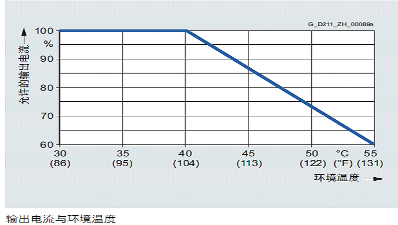

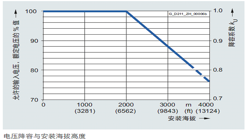

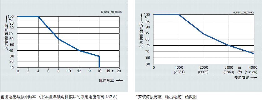

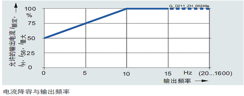

各种模块的降容曲线请参考S120选型手册PM21_2013_Complete_chs中的降容特性曲线。图1-2是132 A书本型单轴电机模块的降容曲线图:
图1-2 降容特性曲线

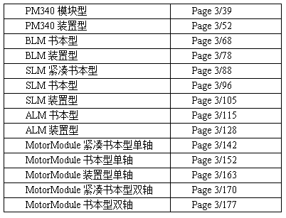

其他模块的降容数据,请参考选型手册PM21_2013_Complete_chs中的降容特性曲线,如表1-2所示。
表1-2 降容特性曲线
