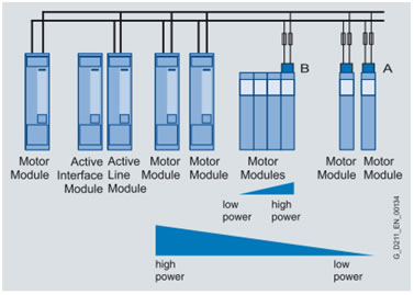

电机模块进线侧熔断器何时必须使用
参考PM21 Page932 13/34
装机装柜型的电机模块内部正负两相均有熔断器,书本型的电机模块内部只有一相有熔断器。当与装机装柜型的电机模块共直流母线连接时,需要为书本型的电机模块配置进线熔断器,如图2-3所示。
图2-3 电机模块熔断器连接
