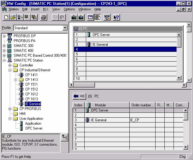

在一个新的项目中插入一个PC站
在1号槽位中插入OPC Server,在3号槽位中插入IE General。
双击IE General模块并点击Properties按钮,在配置画面中输入IP地址和子网掩码。

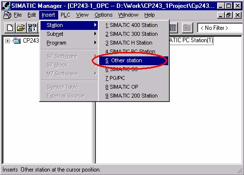

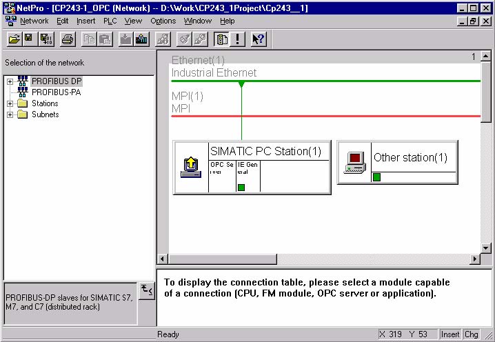

在项目中插入一个Other station 。

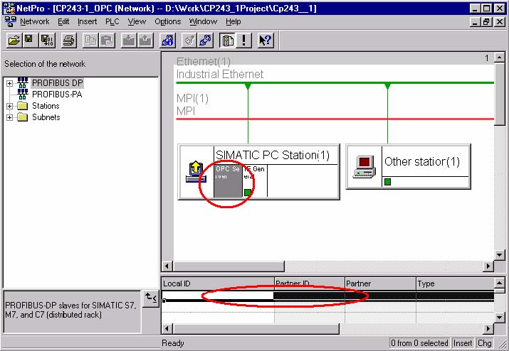

点击此处的按钮进入NetPro配置画面。
在NetPro画面中双击Other station 。
1. 在interfaces标签页中点击New按钮; 2. 点击Ind Ethernet ; 3. 点击OK确认。
1. 点击此复选框去掉框中的复选标记; 2. 点击Ethernet( 1 ) ; 3. 输入IP地址和子网掩码; 4. 点击OK确认。
1. 点击OPC Server,添加一个连接; 2. 双击连接对其进行配置。
1. 在Connection Partner中选择Unspecified ; 2. 在Connection中选择S7 connection; 3. 点击Apply按钮进入参数配置画面。

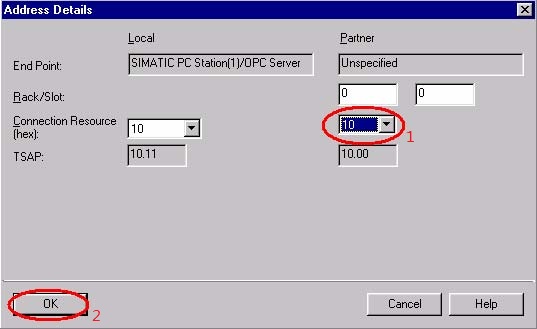

1. 输入Partner的IP地址; 2. 点击Address Details按钮。
1. 为Partner选择10作为Connection Resource ; 2. 点击OK 。 注意,CLENT和SERVER处的设置必须一致。

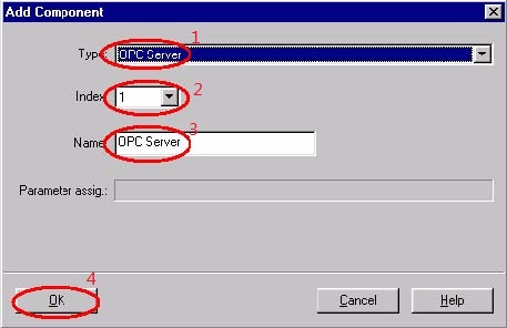

点击Add按钮。
1. 选择OPC Server ; 2. 选择1作为Index; 3. 输入OPC Server ; 4. 点击OK 。

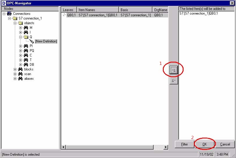

1. 双击OPC SimaticNET ; 2. 在Input a Group Name栏中输入变量组的名称,例如CP243-1;3. 点击OK 。

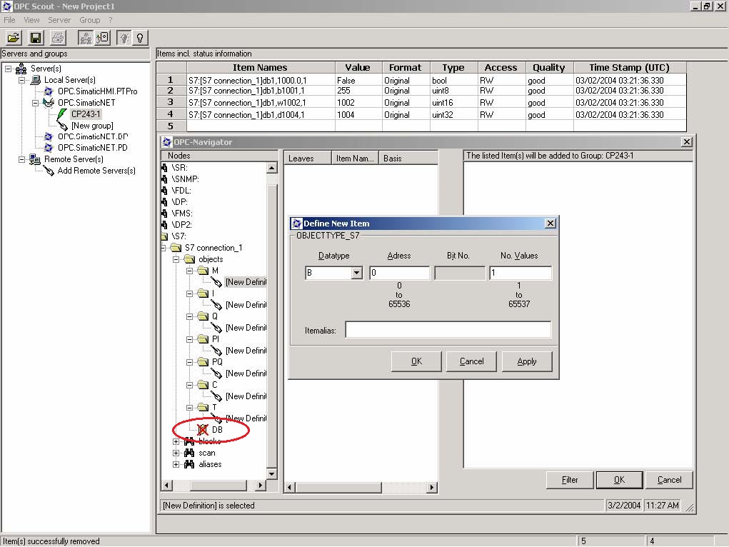

1. 点击New Definition来添加一个变量; 2. 为变量选择数据类型; 3. 输入变量的起始地址; 4. 输入数据长度;5. 点击OK 。
1. 点击-->按钮将变量添加到右侧窗口中; 2. 点击OK 。

如下图所示,在OPC Scout 中不能直接插入V变量,可以先插入M变量,然后进行修改。
插入M变量后,双击进入编辑状态,将“]”之后的文字部分改为 db1,x1000.0,1 或者db1,b1001,1或者db1,w1002,1或者db1,d1004,1或者db1,real1008,1 如图所示,分别代表位、字节、字、双字和实数。
通过这种方法可以在OPC Scout 中作任何形式的V变量。
