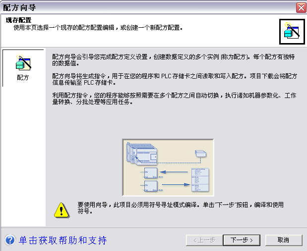

二、使用配方向导
使用配方向导来创建配方和配方集,配方下载到存储卡中,不占用存储配方数据的V存储区;向导生成RCPx_READ,RCPx_WRITE指令子程序。RCPx_READ子程序用于读取配方数据值保存到PLC V存储区中。如需修改配方,可以再次运行配方向导,并重新下载,或者在程序中调用RCPx_WRITE子程序执行写配方功能。
1、定义配方
用配方向导创建一个配方,可在命令菜单中选择Tools > Recipe Wizard。这时屏幕上将出现配方向导基本操作的一个简单介绍。点击“下一步”,开始配制您的配方。
图1. 选择配方向导

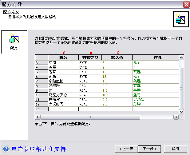

A:为配方集指定域名。
B:选择数据类型。
C:输入缺省值和注释。在该配方集中的所有新配方将使用这些缺省值作为初始值。
图 2. 定义配方数据域

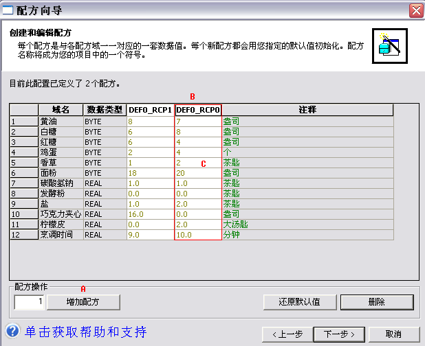

2、创建和编辑配方
A:点击“增加配方”按钮来创建配方。每个配方会将创建配方集时所指定的缺值作为初始值。
B :每条新配方缺省名称的格式为:DEFx_RCPy,双击配方名称可以修改。
C :根据需求改变每个配方数据的值。
图3. 定义配方数据值

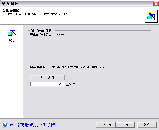

3、分配存储区
分配存储区用于指定V存储区的起始地址,从该起始地址存储从存储卡中读取的配方。您可以自己选择V存储区地址,也可以使用配方向导建议的地址,配方向导会推荐您使用正确长度的尚未使用的V存储区。
图4.分配存储区

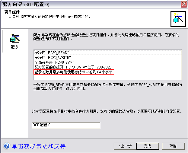

4、项目组件
配方向导为配方(符号表、数据块、子程序、存储卡数据)生成项目组件,点击“完成”来完成配方向导并将这些组件添加到项目中。
向导提示记录的数据最多可能使用存储卡的空间大小,方便用户选择适当的存储卡;
图5.生成项目组件

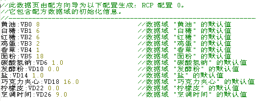

c) 将从存储卡读取的配方数据初始值存储在数据块“RCP0_DATA”页中
图8. 数据块中配方信息

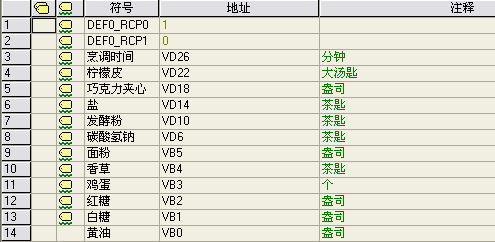

d) 将从存储卡读取的配方域的符号名存储在符号表“RCP0_SYM”页中;
图9. 符号表中配方信息

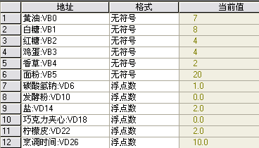

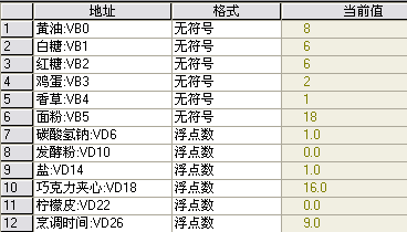

e) 根据配方集和调用RCPx_Read的配方地址,在符号表中可以查看从存储卡中读取的配方数据;
DEF0_RCP1 配方地址为0(Rcp)
图10. 读取的配方数据
DEF0_RCP0 配方地址为1(Rcp)
图11. 读取的配方数据

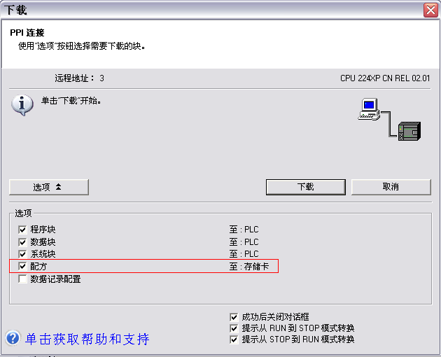

6、下载配方项目
带有配方向导配置的项目下载至S7-200才能使用。如果某项目有配方配置,则下载窗口的默认设置为"配方"选项已被核取。配方下载选项必须得到核取,才能将配方数据载入存储卡。
图12.下载项目

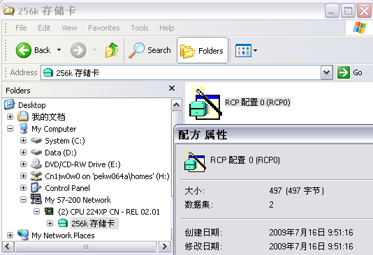

成功下载后,在S7-200 Explorer中可查看配方是否存入存储卡。
图13. 查看S7-200资源管理器

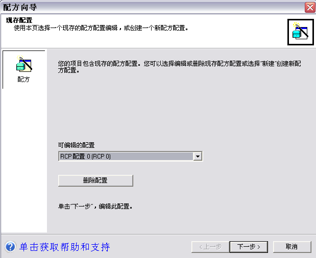

7、编辑已有项目
如需编辑已有的项目,点击配置下拉列表,从中选一个现有或新的配方定义。最多可以有四个不同的配方定义。
图14.编辑已有项目
