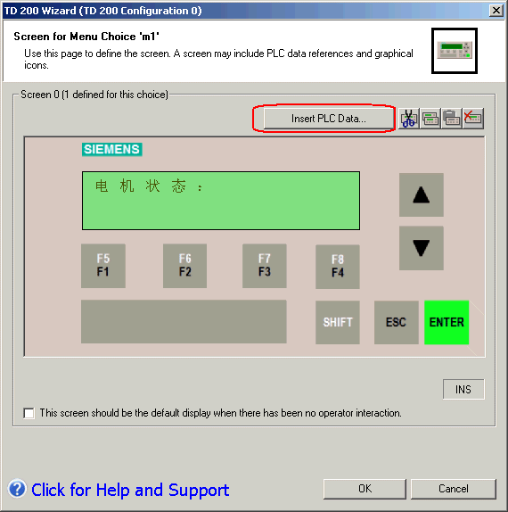

第一步:创建画面并输入文本后,再点击“Insert PLC Data”嵌入数据
图1. 编辑菜单并嵌入数据

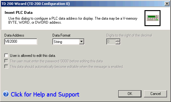

第二步:定义字符串数据地址
图2. 定义嵌入数据地址
定义字符串数据地址为“VB200”,数据格式为“String”字符串。

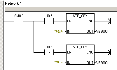

第三步:在PLC中编程使TD 200根据输入信号显示不同的字符信息
图3. 编程动态显示字符串
此程序中I0.5代表电机运行状态信号:
注意:在程序中输入字符串须用双引号括起来,双引号须用单字节的(英文标点模式)输入
