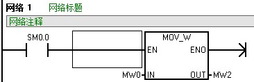

为什么指令或者子程序的使能(EN)管脚前没有任何条件时,会有编译错误?
当子程序或者指令的使能管脚前面没有编写任何条件时,编译后会出现一个语法错误,如图.无条件调用指令或子程序 所示:
图.无条件调用指令或子程序
上面的编程方式是不被允许的。如果用户希望无条件调用子程序或者指令,可以使用SM0.0作为使能条件,如图.SM0.0作为使能条件 所示:
图. SM0.0作为使能条件

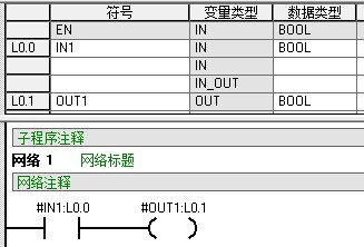

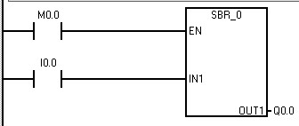

为什么子程序已经不激活了,但是子程序的输出没有复位?
以下面一个简单子程序SBR_0为例,SBR_0将一个IN类型的布尔变量IN1直接连接到一个OUT布尔变量OUT1。在主程序中使用M0.0条件调用SBR_0,如图.子程序输出 所示:
?????????????????????????????????????????????? 图.子程序输出
M0.0为‘1’时,子程序执行,CPU_输入0有信号时,CPU_输出0有信号输出。此时将M0.0复位,则子程序不再执行,输出OUT1保持子程序最后一次执行的状态,不会被自动复位。

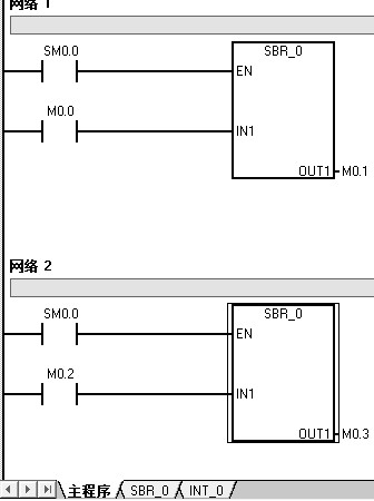

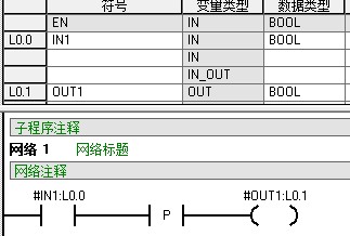

? 在子程序中如果使用了上升沿捕捉时指令,那么此子程序被多次重复调用时,为什么上升沿捕捉逻辑不能正常执行?
??? 举一个简单的例子,在子程序SBR_0中声明一个布尔类型输入变量和一个布尔类型的输出变量,输入变量IN1通过一个常开触点连接一个上升沿捕捉指令,之后再连接一个线圈输出到输出变量OUT1。在主程序中的网络1和网络2中,连续使用SM0.0作为使能条件两次调用子程序SBR_0,子程序的输入输出分别连接M0.0M0.1M0.2、和M0.3。如图.子程序和主程序内容 所示:
图.子程序和主程序内容
如果将M0.0复位,M0.2置位,单纯按上升沿捕捉的逻辑,由于没有上升沿跳变,子程序的输出都应该是‘0’。但是在线监控可以看到M0.1持续为‘0’, M0.3保持为‘1’。如图.在线监控 所示:
图.在线监控
上升沿捕捉指令的工作原理是将本次左侧能流过来的‘1’、‘0’信号与上次指令执行时的状态比较,如果检测到从01的变化,则导通。每条上升沿下降沿指令都隐含一个布尔数据资源来存储上一次输入信号的‘1’、‘0’状态。在程序段1中,M0.0将上升沿捕捉清零,M0.2不输出。程序段2M0.21,上升沿捕捉指令刚好捕捉到一个由01的变化,所以M0.3导通。详细请参考表.上升沿变化:
表.上升沿变化
