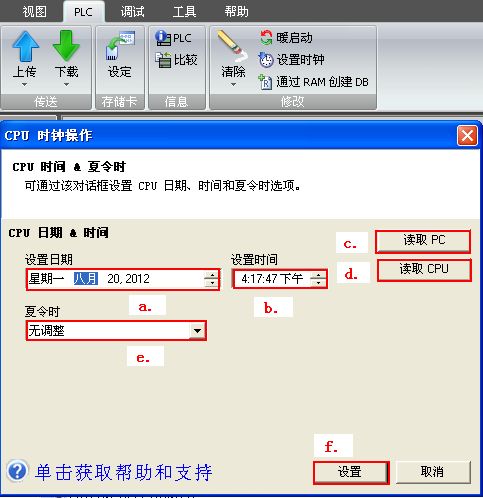

用 Micro/WIN SMART 设置时钟
通过编程软件 Micro/WIN SMART 设置 CPU 的时钟,必须先建立编程通信连接。
在 Micro/WIN SMART 菜单中选择“PLC “- >”设置实时时钟”,打开“PLC 时钟操作”对话框:
图 1. PLC 实时时钟设置界面
图中:
  1. 设置日期:选择需要修改的数据字段,直接输入数字,或者使用输入框右侧的上下按钮调整
  2. 设置时间:选择需要修改的数据字段,直接输入数字,或者使用输入框右侧的上下按钮调整
  3. 读取 PC 时钟:按此按钮可以读取安装 Micro/WIN SMART的 PC 机的本机时间
  4. 读取 PLC 时钟:按此按钮读取 PLC 内部的实时时钟数据
  5. 根据需要选择夏时制调整选项
  6. 按“设置”按钮,将上面的时钟日期数据写入 PLC
