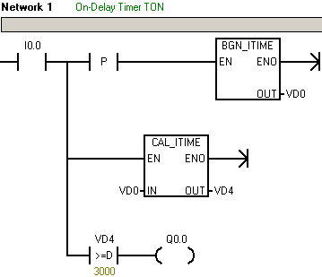

接通延时定时器
输入点 I0.0 接通(上升沿) 3 秒后(3000 ms), 输出点 Q0.0 置位。
图2

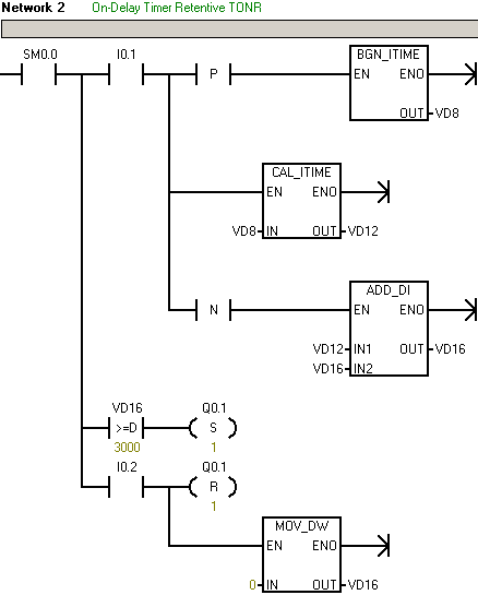

带记忆的接通延时定时器
如果输入点 I0.1 的接通时间等于或大于 3 秒 (3000 ms),输出点 Q0.1 置位。输入点 I0.2 用于复位。
图3

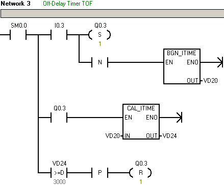

断开延时定时器
输入点 I0.3 断开(下降沿) 3 秒 (3000 ms) 后,输出点 Q0.3 复位。
图4

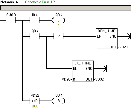

脉冲发生
通过激活(下降沿)输入点 I0.4,输出点 Q0.4 获取一个持续 3 秒(3000 ms)的脉冲。
图5
