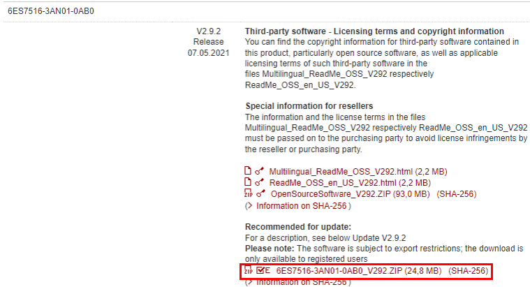

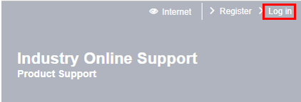

答:以下载 CPU 1516-3 PN/DP V2.9.2 固件包为例,订货号为 6ES7516-3AN01-0AB0,在表 2 中找到该 CPU,打开下载页面,首先在向网页右上角点击“log in”(登录),如图 1 所示。
此处登录是西门子全球技术资源库的登录,并非西门子论坛、下载中心、找答案等的登录。
图 1 登录
登录后回到下载页面浏览到所需订货号与版本的地方,如图 2 所示。
图 2 下载页面
红框即为固件包的下载链接,注意到红框中有个的标识,意思是这个软件是受限软件下载需要相应权限,如果没有相应权限需要在线申请。

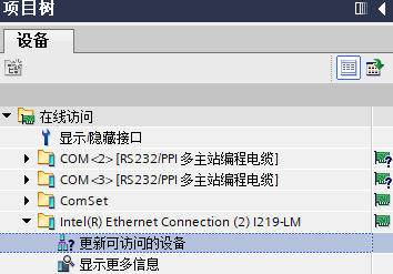

打开 TIA PORTAL 软件,切换到项目视图,在项目树下的在线访问找到本机网卡,展开后双击“更新可访问的设备”,如图 5 所示。
图 5 更新可访问的设备

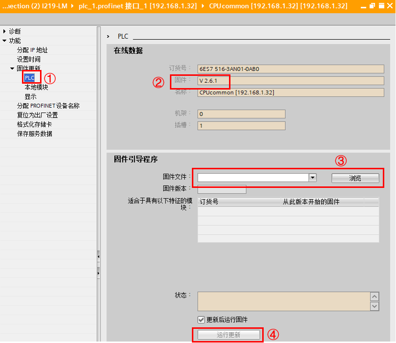

搜索到设备以后展开设备,双击“在线和诊断”,如图 6 所示。
图 6 搜索到设备
在打开的页面左边,展开“功能 > 固件更新 > PLC”,然后如图 7 所示操作。
图 7 更新 CPU 固件
① 展开“功能 > 固件更新 > PLC”
② 显示当前 CPU 的固件版本
③ 点击“浏览”按钮,浏览到图 4 的 CPU 的固件文件
④ 点击“运行更新”按钮

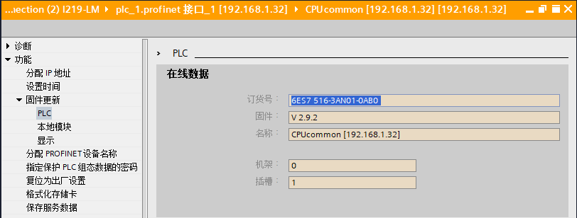

如果 CPU 此时处于运行状态,会被提示 CPU 需要停止才可以继续更新,如果 CPU 设置了访问密码,则需要输入写访问密码。当 CPU 更新结束,会提示更新完成,刷新图 7 页面会显示当前 CPU 固件,如图 8 所示。
图 8 当前 CPU 固件版本

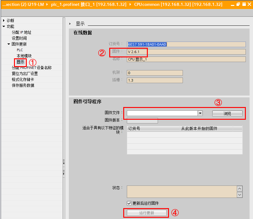

对于显示屏,需要展开“功能 > 固件更新 >显示”,然后如图 9 所示操作。
图 9 更新显示屏固件
① 展开“功能 > 固件更新 > 显示”
② 显示当前显示屏的固件版本
③ 点击“浏览”按钮,浏览到图 4 的显示屏的固件文件
④ 点击“运行更新”按钮

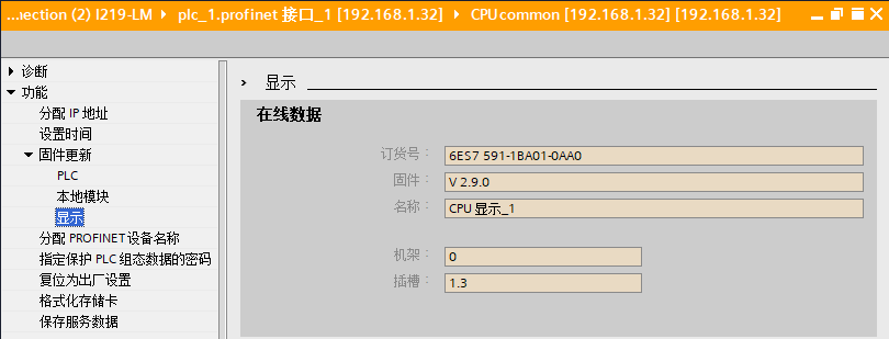

如果 CPU 此时处于运行状态,会被提示 CPU 需要停止才可以继续更新,当显示屏更新结束,会提示更新完成,刷新图 9 页面会显示当前显示屏固件,如图 10 所示。
图 10 当前显示屏固件版本

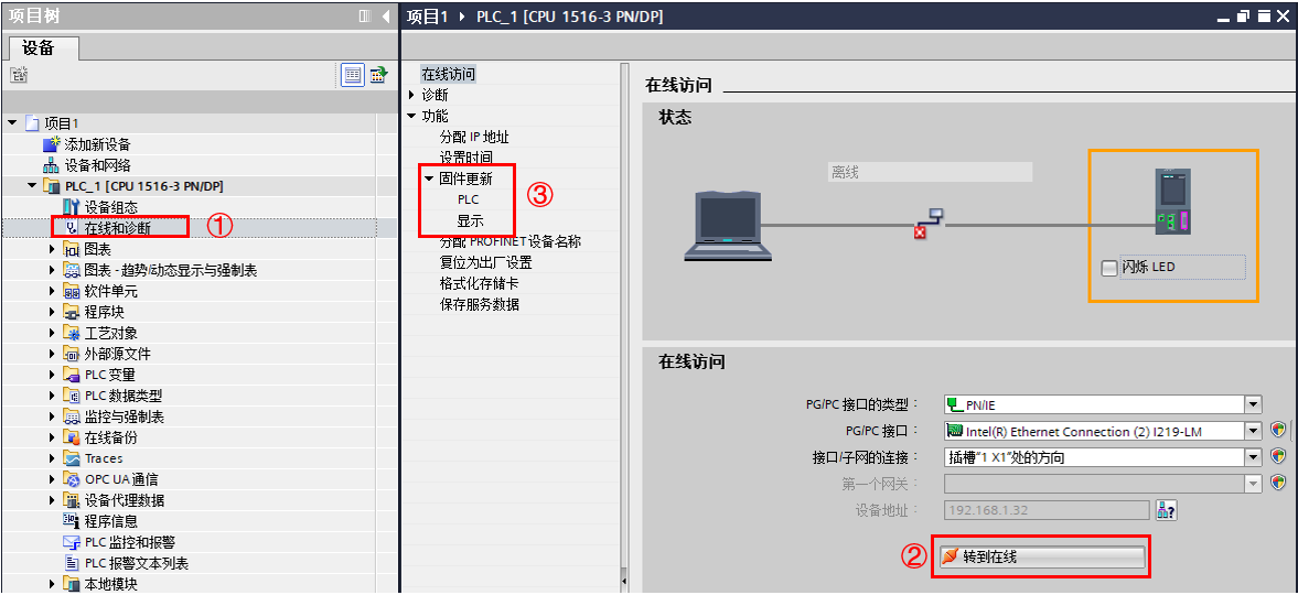

方法二:组态 CPU 在线和诊断固件更新
对于有原始项目的 CPU,可以打开项目选择 CPU,双击“在线和诊断”,然后转到在线,如图 11 所示。
图 11 在线和诊断
① 双击“在线和诊断”
② 在弹出页面,点击“转到在线”按钮
③ 转到在线以后,通过展开“功能 > 固件更新 > PLC/显示”进行固件更新,方法同方法一的图 7 到图 10,在此不再赘述。

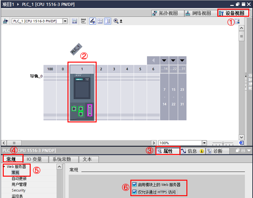

激活 Web 服务器方法
打开 TIA PORTAL 项目,进入 CPU 的设备视图,如图 12 进行操作。
图 12 启用 Web 服务器功能
① 进入设备视图
② 左键选中 CPU
③ 点击下方“属性”标签
④ 点击下方“常规标签”
⑤ 向下浏览到 "Web 服务器",展开,单击选择“常规”
⑥ 在右边页面选择“启用模块上的 Web 服务器”,下方默认选择“仅允许通过 HTTPS 访问”

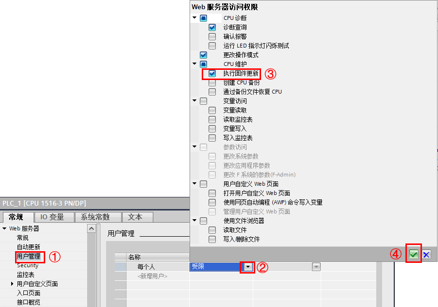

然后如图 13 所示设置 Web 服务器访问权限。
图 13 设置权限
① 单击选择“用户管理”
② 单击。此处可以设置不同用户不同权限,本文只介绍最基础权限,如有更多需求请查阅相关文档资料
③ 选择“执行固件更新”,其余勾选是自动生成,无需处理
④ 单击
之后对 CPU 进行硬件编译,下载组态即可。

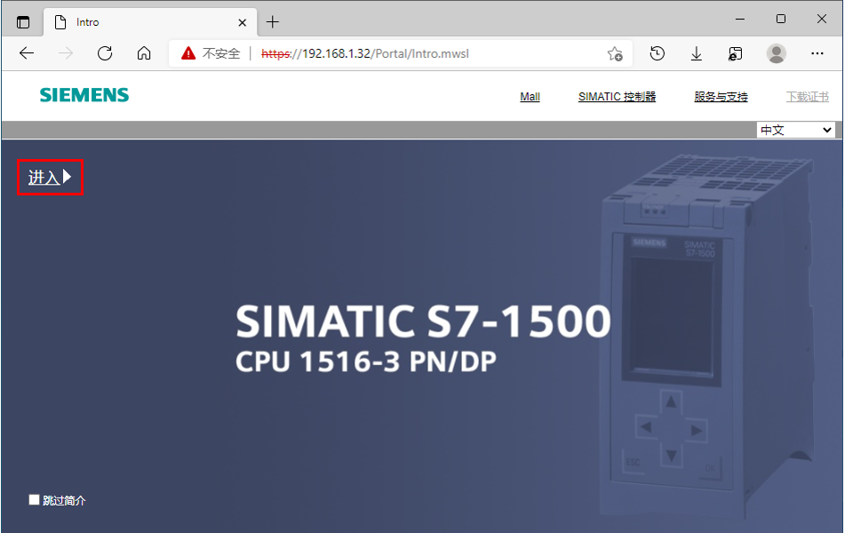

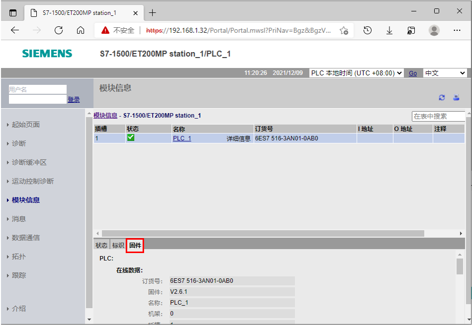

通过浏览器访问 Web 页面进行固件更新
以将 CPU 1516-3 PN/DP 为例,CPU 固件从 V2.6.1 升级至 V2.9.2,显示屏从 V2.6.1 升级至 V2.9.0。将固件包下载到本地并分别解压缩,参考图 3 、图 4。
通过 Win10 自带 Edge 浏览器,地址栏输入 CPU IP 地址,例如 “https://192.168.1.32”,然后点击“进入”,如图 14 所示。
图 14 浏览到 CPU Web 页面

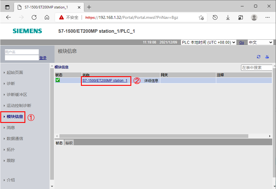

然后如图 15 进行操作。
图 15 模块信息
① 单击选择“模块信息”
② 单击 S7-1500 站点名称,例如图中的 “S7-1500/ET200MP station_1”

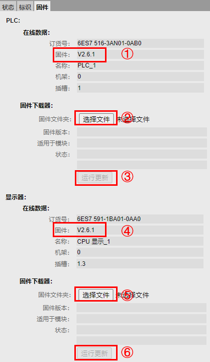

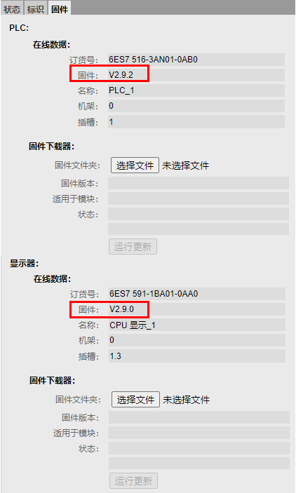

之后打开如图 16 的页面,点击下方红框中的“固件”标签,即可浏览到固件信息以及升级固件所需的页面,如图 17 所示。
图 16 切换到固件页面
图 17 固件页面
① 显示 CPU 当前固件
② 选择 CPU 固件更新包
③ 单击“运行更新“按钮
④ 显示显示屏当前固件
⑤ 选择显示屏固件更新包
⑥ 单击“运行更新“按钮
如果 CPU 此时处于运行状态,会被提示 CPU 需要停止才可以继续更新,当 CPU、显示屏更新结束,均会提示更新完成,刷新该页面会显示当前 CPU、显示屏固件,如图 18 所示。
图 18 固件页面

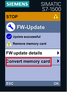

3. 将 CPU 断电,然后将存储卡插入 CPU 插槽,之后重新上电,等待固件更新完成。当固件更新完成, 维护指示灯会快速闪烁。
本例中面板上会显示“更新成功”与“移除存储卡”的字样。因为卡中包含程序,再通过红框中转换存储卡功能,将固件更新卡变为程序卡,如图 20 所示。
图 20 更新固件页面
4. 本例中因为卡中包含程序,执行转换存储卡功能完毕后等待 CPU 加载显示屏固件,之后 CPU 切换选择开关或者通过 STOP 和 RUN 按钮重新启动。

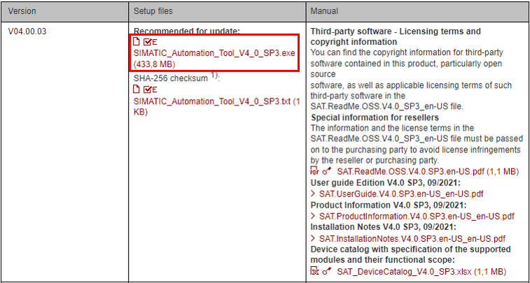

答: Automation Tool 是西门子为配套 TIA PORTAL 开发的一个工具,具有很多功能,例如更新 IP 地址,设置设备名称,启动停止 CPU ,查看 CPU 诊断缓冲区等,使用这个软件也可以在没有 TIA PORTAL 的情况下进行固件的更新,下载地址如下:
https://support.industry.siemens.com/cs/ww/en/view/98161300
各个版本都在里面,一般推荐下载安装最上面的最新版本,下载如图 21 红框所示的文件
图 21 Automation Tool 软件下载
本软件与固件更新包一样,是受限软件下载需要相应权限,如果没有相应权限需要在线申请。
申请权限下载受限软件,参见文档:链接

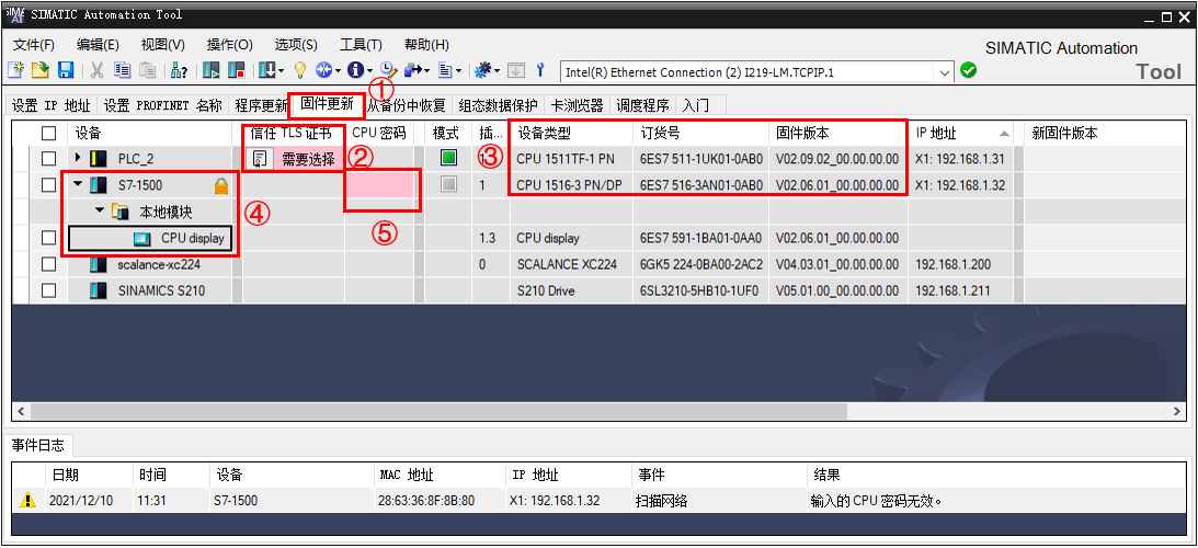

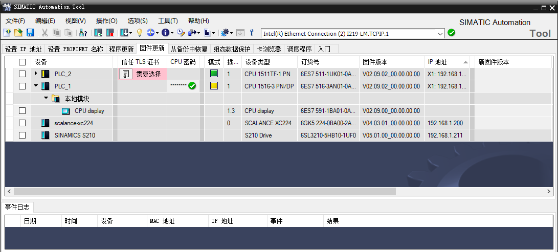

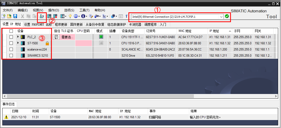

下载安装完毕后,打开软件,如图 22 所示操作。
图 22 浏览设备
① 更改为当前使用的网卡
② 点击按钮
③ 显示网络上的设备
之后切换到固件更新页面,如图 23 所示。
图 23 显示固件
① 切换到“固件更新”页面
② 对于 V2.9 固件版本以上的 CPU 需要信任证书
③ 显示设备类型、订货号、固件版本
④ 展开可以显示本地模块与显示屏
⑤ 需要的话输入写访问密码

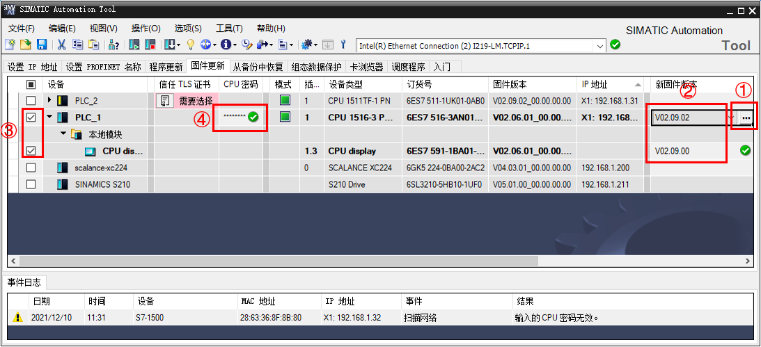

2. 如图 24 操作,从本地选择固件文件,显示在 Automation Tool 软件中。
图 24 选择固件
① 点击按钮,在本地浏览选择固件文件
② 选择固件文件后显示在这里,包括 CPU 和显示屏
③ 选择 CPU 和显示屏
④ 输入 CPU 写访问密码

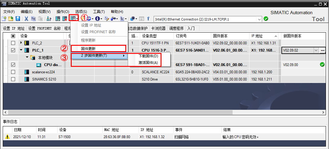

3. 如图 25 所示,激活固件更新。
图 25 固件更新操作
① 点击按钮

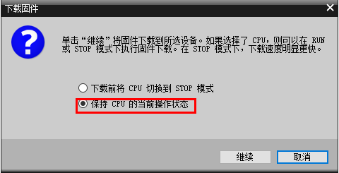

② 在弹出页面选择“固件更新”,此时为常规更新,点击后立即停止 CPU 之后启动更新
③ 在弹出页面选择“ 2 步固件更新”,在其下一级菜单可以选择“下载固件”与“激活固件”,首先先选择“下载固件”,当预加载结束后选择“激活固件”
如果选择“ 2 步固件更新”,在弹出页面选择“保持 CPU 的当前操作状态”,可以实现运行时预加载固件功能,如图 26 所示。
图 26 保持状态
