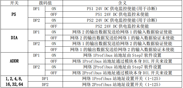

各拨码开关的含义如下表:
表01.拨码开关功能

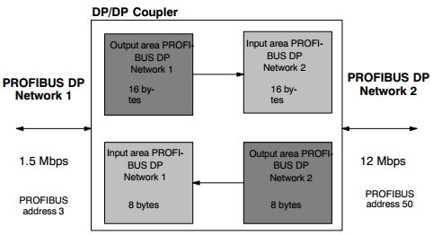

图02.DP/DP耦合器交换示意
对于 DP/DP Coupler 连接的两个网段,通讯速率可以不同,因此 DP/DP Coupler 非常适用 于不同通讯速率的两个 Profibus-DP 主站系统之间的数据通讯,但是对于通讯数据区,网络 1 的输入区必须和网络 2 的输出区完全对应,同样网络 2 的输入区必须和网络 1 的输出区完全 对应,否则会造成通讯故障,下图显示了两个网络之间的数据通讯区的对应关系:

DP/DP Coupler 各拨码开关设置如下:
PS:DP1:ON, DP2:OFF
DIA: DP1:OFF, DP2:ON
ADD: DP1:OFF, DP2:OFF
注意:网络1和2的PS、DIA、ADD均由模块本身DIL开关设置。

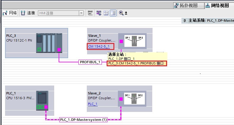

在网络视图中,点击DP/DP耦合器的“未分配”,将DP/DP耦合器 Slave_1 和 Slave_2 分别选择主站为 CM1542-5和CPU1516的PROFIBUS 接口。如图04所示:
图04.DP总线连接

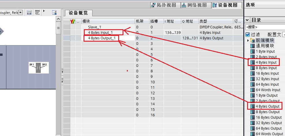

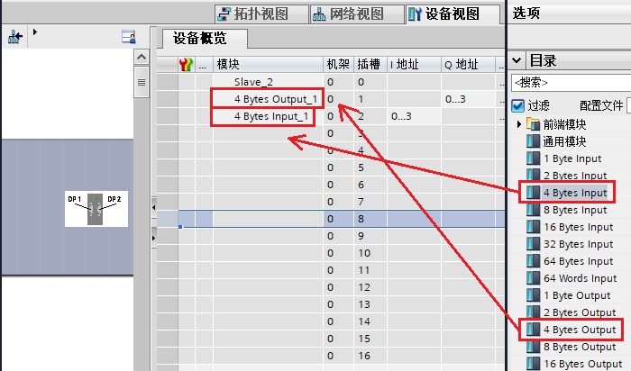

双击DP/DP耦合器进入设备视图,在硬件目录中双击选择的输入输出模块,分别配置DP/DP耦合器的I/O信号交互区。注意:网络1的输入区要和网络2的输出区完全对应,网络1的输出区要和网络2的输入区完全对应
图05.DP/DP耦合器DP1 I/O区配置
图06.DP/DP耦合器DP2 I/O区配置
