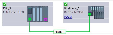

要求:已正确组态的PROFINET IO 网络系统。如图1所示:
图1.PROFINET IO系统

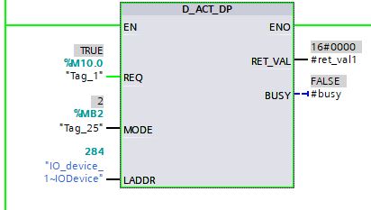

2、取消激活IO从站
设置输入参数MODE的值为2,置位输入端REQ,执行禁用IO从站命令。如图3所示:
图3.取消激活IO从站
D_ACT_DP指令的输出BUSY由TRUE变为FALSE后,指令执行完成。网络视图中的IO从站 ET200sp的状态变为已禁用。ET200sp与CPU不再进行周期性数据通信。如图4所示:

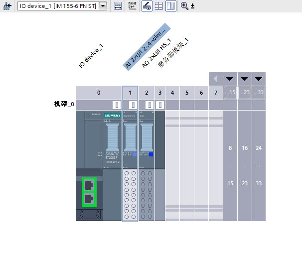

此时ET200sp的子模块均处于禁用状态。如图5所示:
图5.IO从站模块已禁用
ET200SP从站中的输出模块状态保持为用户硬件组态时的"对CPU STOP模式的相应"设置值。如图6所示:
图6.输出模块设置

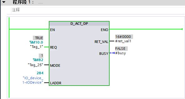

3、激活IO从站
设置输入参数MODE的值为1,置位输入端REQ,执行激活IO从站命令。如图7所示:
图7.激活IO从站

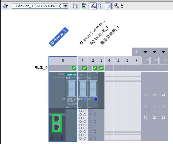

D_ACT_DP指令的输出BUSY由TRUE变为FALSE后,指令执行完成。网络视图中IO从站ET200sp恢复与CPU的周期性通信。如图8所示:
图8.IO从站已激活
ET200SP从站子模块由禁用状态恢复为正常工作状态。如图9所示:
图9.IO从站模块已激活

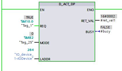

4、查询IO从站当前启用或禁用信息
当D_ACT_DP指令的输入参数MODE的值为0时,可以通过该指令查询IO从站当前的激活/取消激活的信息。此信息通过参数RET_VAL输出。如图所示:
RET_VAL的值为 16#0001时,DP 从站/PROFINET IO 设备处于启用状态。如图10所示:
图10.IO从站处于激活状态
RET_VAL的值为 16#0002时,DP 从站/PROFINET IO 设备处于禁用状态。如图11所示:
图11.IO从站处于禁用状态。
