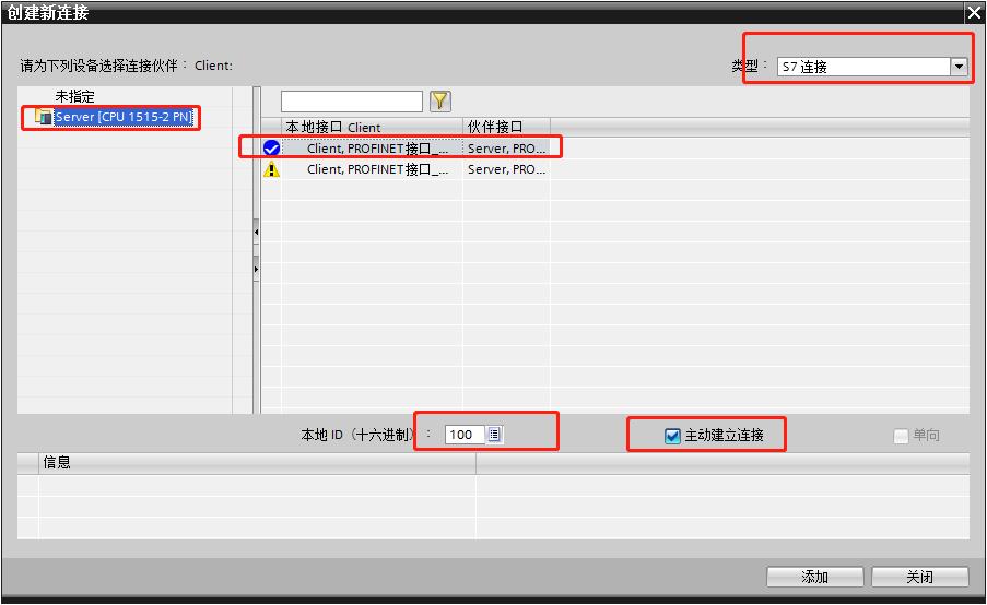

在“设备组态”中 ,选择“网络视图”栏进行配置网络,点中左上角的“连接”图标,连接框中选择“S7连接”,然后选中client CPU(客户端),右键选择“添加新的连接”,在创建新连接对话框内,选择连接对象“server CPU”,选择“主动建立连接”后建立新连接,如图 2 所示。
图 2 建立 S7 连接

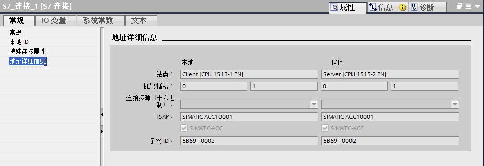

点中上面的连接,在“S7_连接_1”的连接属性中查看各参数,如图 4 所示。
在常规中,显示连接双方的设备,IP地址。
在本地ID中:显示通讯连接的ID 号,这里ID=W#16#100(编程使用)。
在特殊连接属性中:可以选择是否为主动连接,这里client是主动建立连接。
在地址详细信息中:定义通讯双方的 TSAP 号,这里不需要修改。
图 4 连接的属性
