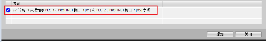

在"设备组态"中 ,选择"网络视图"栏进行网络配置,点中左上角的"连接"图标,连接框中选择"S7连接",然后选中S7-1500 CPU,右键选择"添加新的连接",在创建新连接对话框内,选择连接对象"S7-400 CPU",选择伙伴接口"PLC_2,PROFINET接口_1[X5]",选择"主动建立连接"后,点击"添加"按钮,这时在"信息"栏能看到S7连接已添加的信息,点击"关闭"按钮,完成建立新连接,如图 2 所示。

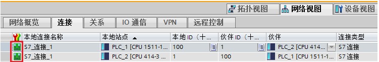

在"网络视图"中间栏的"连接"条目中,可以看到已经建立的"S7_连接_1",如图 3 所示。
图 3 S7连接

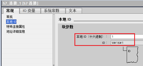

在本地ID中:设置通讯连接的ID号,本地ID在本地PLC中必须是唯一的,在后续的通信编程中需要指向这个ID,这里ID=W#16#1,如图9所示。
图 9 S7-400侧的S7连接本地ID参数

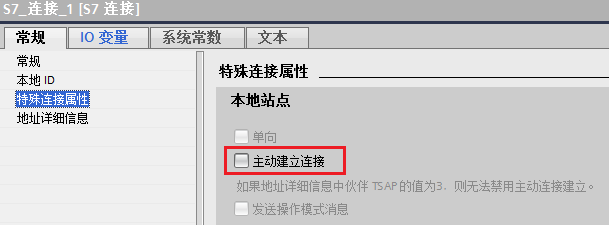

在特殊连接属性中:可以选择是否为主动建立连接。通信的双方只能有一方是主动建立连接,另一方是被动建立连接,这里S7-400是被动建立连接,如图10所示。
图 10 S7-400侧的S7连接特殊连接属性

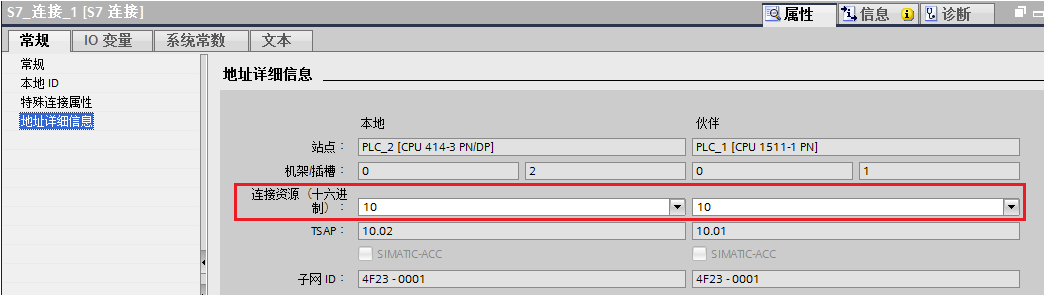

在地址详细信息中:设置通讯双方的 TSAP 号,这里不需要修改,如图11所示。
图 11 S7-400侧的S7连接的地址详细信息
配置完网络连接,双方都编译存盘并下载。如果通讯连接正常,连接的在线状态为绿色图标,如图 12 所示。
图 12 连接状态

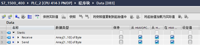

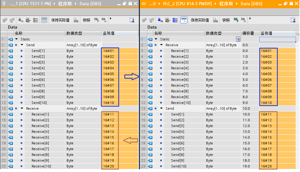

在 S7-1500 和 S7-400 侧,分别创建用于发送和接收的数据块,定义成 10 个字节的数组,如图 13 所示。
图 13 传输数据区

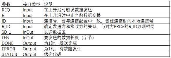

BSEND指令的各个参数说明如表2所示:
表2 BSEND指令参数

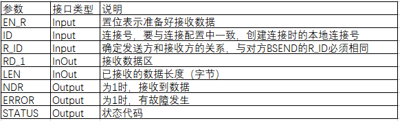

BRCV指令的各个参数说明如表3所示:
表3 BRCV指令参数
3 监控结果
两个 CPU 之间数据交换,监控结果如图 16 所示。
图 16 监控结果
