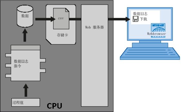

S7-1500全系列CPU都支持数据记录功能,在用户程序中可使用数据记录指令,将过程值保存到数据日志文件中。
可以用 “Data Logging” 指令将过程数据值存储在永久性日志文件中,数据日志文件按照标准 CSV 格式存储在S7-1500 CPU 存储卡中。
使用S7-1500 CPU内置的 Web 服务器,可管理数据日志文件,实现数据日志文件的下载、清空和删除; 或将数据日志文件传送到PC,使用标准电子表格工具(如Excel)分析数据。还可以通过读卡器直接打开存储卡来访问和管理数据日志文件。
图1. 数据记录

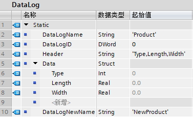

1.2、创建全局数据块及变量
数据记录的输入数据值将存储在自定义结构体 “Data” 中:
图3. 全局数据块

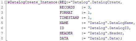

1.3、创建数据记录
调用指令 “DataLogCreate”,可在装载存储器的 “\DataLogs” 目录下创建一个新的数据记录文件,通过以下输入参数调用该指令:
图4. 创建数据记录

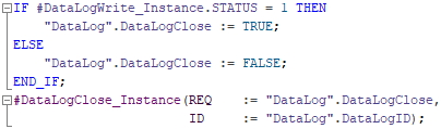

1.6、关闭数据记录
通过“DataLogClose”指令,可关闭一个打开的数据日志。使用 ID 参数,选择数据日志。当写入的条数达到设定的3条记录条数时,数据日志已满 “DataLogWrite” 指令的输出参数 STATUS=16#0001。因此,可编程使用该状态字节自动关闭该数据日志文件。
图8. 关闭数据记录

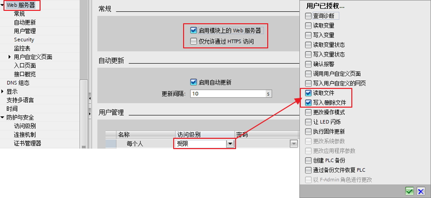

2.1、配置Web服务器
图11. Web服务器配置

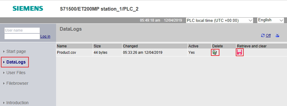

方式1:登录Web服务器进行管理,打开 IE 浏览器,输入 S7-1500 CPU 的 IP 地址(如192.168.0.6),进入Web管理界面。可以对创建的数据记录文件进行删除、下载和清空操作。
图12. 激活记录

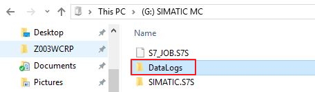

方式2:通过读卡器直接访问存储卡中的数据日志文件,如下图:
图13. 存储卡文件

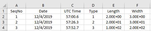

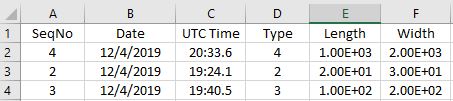

将上述两种方式获取的数据日志文件直接可以用 Excel 来打开查看数据,如下图:
图14. 记录文件
2.3、当写入的条数达到设定的记录条数时,两种情况的测试结果如下所示。
情况一结果:
如果旧的变量值允许被新的变量值覆盖,再次打开 “Product” 这个数据日志文件,写入一条新记录后,发生如下图15将变化,第一条旧记录将被覆盖。
图15. 新记录文件
