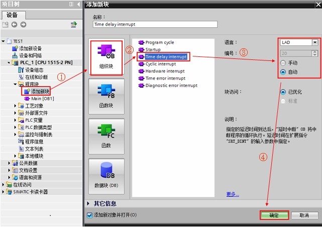

● 延时中断 OB 的使用示例:
例如:当 I0.0 10时,延时5s启动延时中断 OB20 并将输出 Q0.0 置位。具体实现过程如下:
1、按如下步骤创建延时中断 OB20 。如图2。
图2. 创建延时中断 OB20

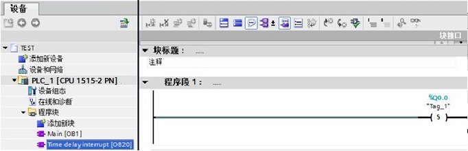

2、打开 OB20 ,在 OB20 中编程,当延时中断执行时,置位 Q0.0 。如图3。
图3. OB20 中编程
