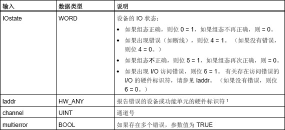

当触发诊断错误中断时,通过 OB82 的接口变量可以读取相应的启动信息,可以帮助确定事件发生的设备、通道和错误原因。OB82 的接口变量及启动信息参考下图1、2。
图1. OB82 接口变量
图2. OB82 启动信息

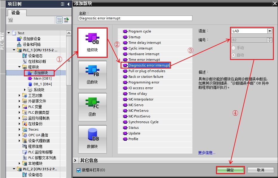

1、按如下步骤创建诊断错误 OB82 。如图3。
图3. 创建诊断错误 OB82

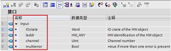

2、OB82 中编程如下图,创建地址为 MW100、MW102、MW104 的变量用于存储出现诊断错误时读取到的启动信息。如图4。
图4. OB82 中编程

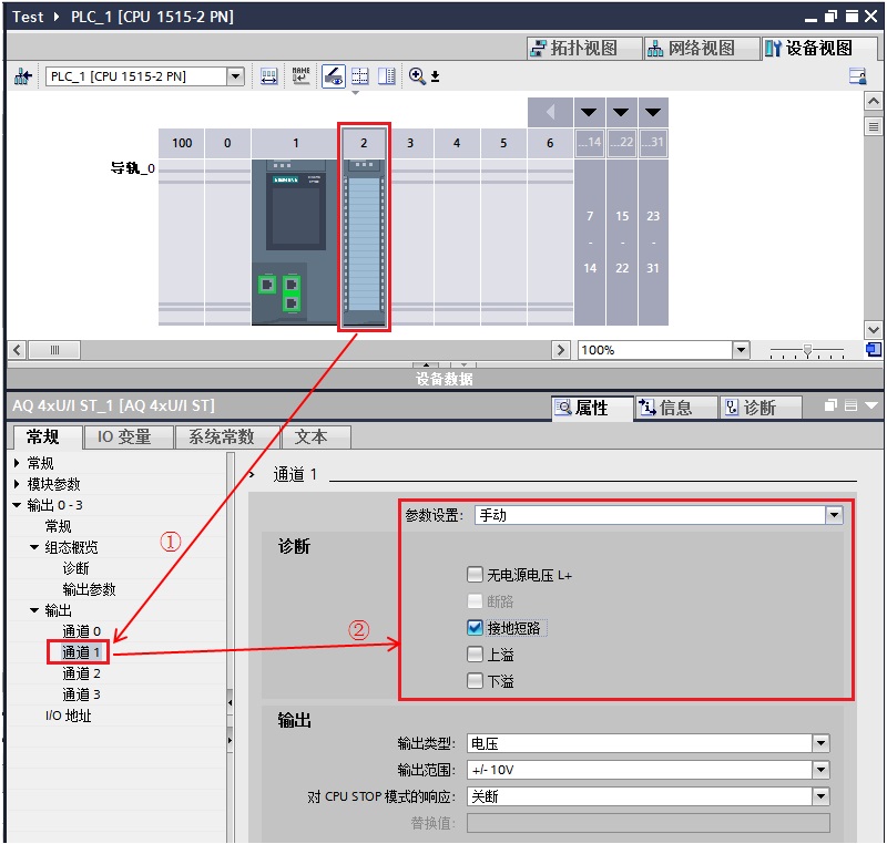

3、在硬件组态窗口中,选中模拟量输出模块,选择模拟量输出通道1 的启用“接地短路”诊断功能。如图5。
图5. 设置诊断功能

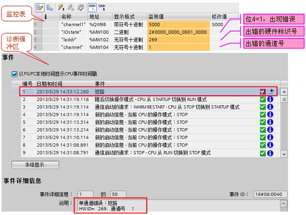

4、模块 AQ4xU/I ST 硬件标识 269,通道1地址是 98。程序下载后,在监控表中给“通道1”设置输出值5000,如果此时出现了短路故障,则将立即触发诊断错误功能。如图6。
图6. 测试结果
