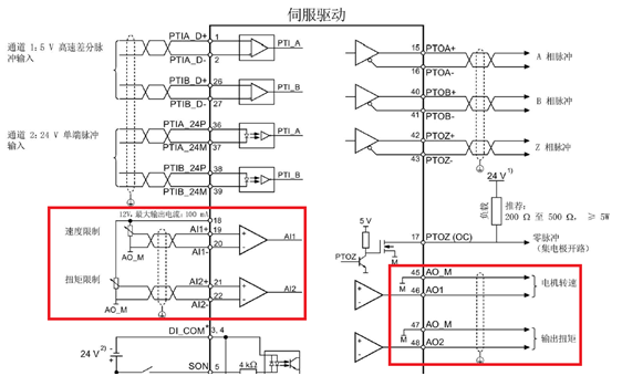

2.模拟量输入及输出接线
V90有两个模拟量输入及两个模拟量输出信号,接线如图2-1 所示。
图2-1 模拟量输入及输出接线

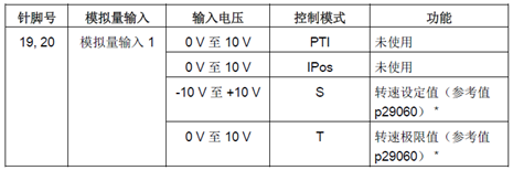

3.模拟量输入信号
SINAMICS V90 支持两个模拟量输入。其输入电压在不同的控制模式下会有所不同,如表2-1所示。
表2-1 模拟量输入信号

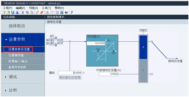

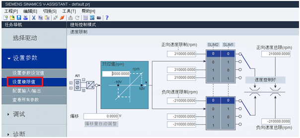

(2)V90在转矩控制模式(T)下模拟量输入的配置
V90在转矩控制模式(T)下模拟量1(AI1)用于速度限制值给定,在调试软件V-ASSISTANT中进行设置,如图2-4所示;模拟量2(AI2)可以设置为转矩给定值,如图2-5所示。
图2-4转矩控制模式(T)下AI2模拟量输入设置画面
图2-5 转矩控制模式(T)下AI1模拟量输入设置画面

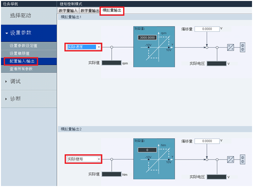

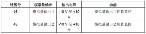

4.模拟量输出信号
SINAMICS V90 支持两个模拟量输出。其输出电压在不同的控制模式下会有所不同,如表2-2所示。
表2-2 模拟量输出信号输出电压
通过 p29350(选择 AO1 的信号源) 和 p29351(选择 AO2 的信号源),这两个参数可选
择模拟量输出的指令源如表2-3所示。
表2-3 模拟量输出信号信号源
在调试软件V-ASSISTANT中进行设置,如图2-6所示;
图2-6模拟量输输出设置画面
