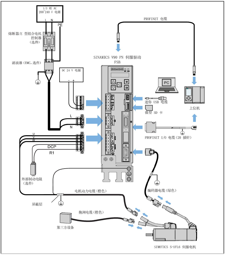

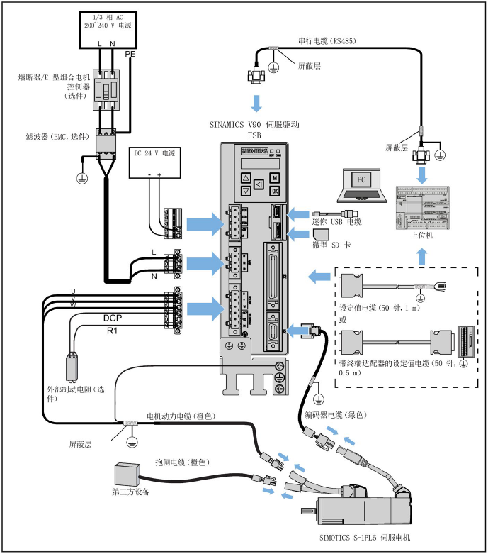

驱动器电气连接
1. V90 PTI电气系统连接图
2. V90 PN 电气系统连接图

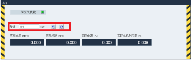

通过V-Assistant调试软件进行测试运行
调试软件中的Jog 功能仅用于在线模式,进行电机的运行测试。点击"伺服使能"按钮使能电机:
伺服使能后,设置点动的速度,点击正/反向旋转的按钮可测试电机的运行:
