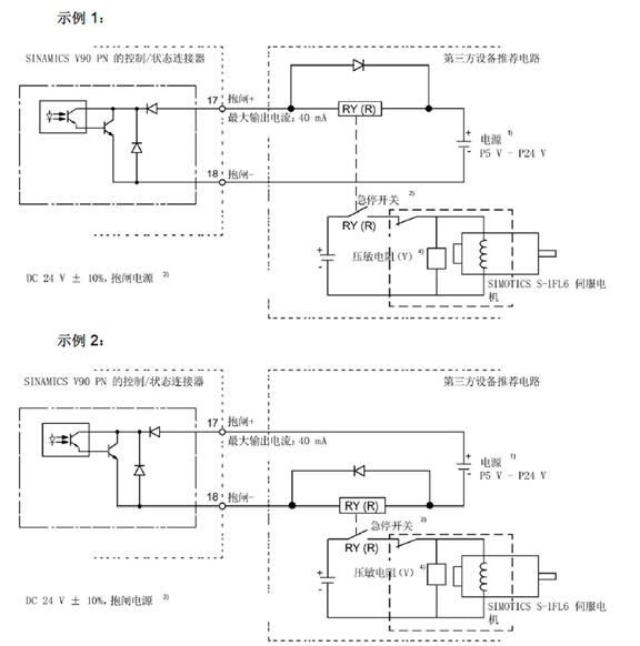

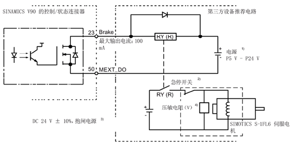

2、V90 PTI 200V低惯量电机抱闸接线
对于 200 V 系列伺服驱动,没有集成单独的电机抱闸接口。为使用抱闸功能,需要通过
控制/状态接口(X8)将驱动连接至第三方设备。根据200V驱动器X8端子接线不同,分为以下两种:
2.1 200V脉冲序列版本的V90 接线
2.2 200VPN版本的V90接线

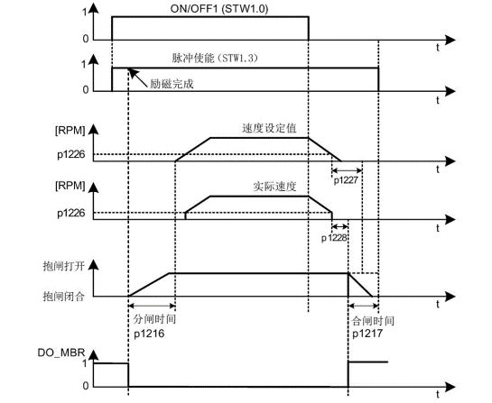

3、抱闸控制功能
对于增量式编码器电机,抱闸的工作方式在电机选择时进行配置;而对于绝对值编码器电机,抱闸的工作方式会自动配置。控制时序如图所示

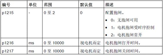

相关参数说明:
可以根据实际应用通过参数 p1215 来配置抱闸。如果设置 p1215=1,则电机抱闸在“伺服运行”命令上升沿时打开,在电机处于“伺服关闭”状态时关闭。
如果使用伺服电机来控制垂直轴,电机抱闸在打开或关闭时,机械的活动部件可能会存在轻微的位移。为防止出现此类位移,您可以通过参数 p1216 和 p1217 为电机抱闸的关闭或打开时间设定延时。
p1216 = 电机抱闸打开时间 + 继电器打开时间
p1217 = 电机抱闸闭合时间 + 继电器闭合时间
抱闸闭合时间从 p1227(静态监控时间)和 p1228 (脉冲清除延时)其中一个较短的时间结束时开始计算。
