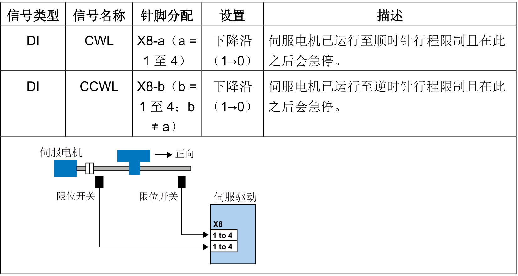

1、 V90 PN EPOS应用时硬件限位开关接线(硬件限位接在V90驱动器侧)
• 如果使用了硬件限位开关,需要将FB284功能块的输入管脚ConfigEPos.%X3(POS_STW2.15 )置1,激活V90 PN的硬件限位功能。
• 正、负向的硬件限位开关可连接到V90 PN驱动器的定义为CWL、CCWL的DI点( DI1 至 DI4 )
• 硬件限位开关信号:高电平表示正常未触发限位,低电平表示触发限位。

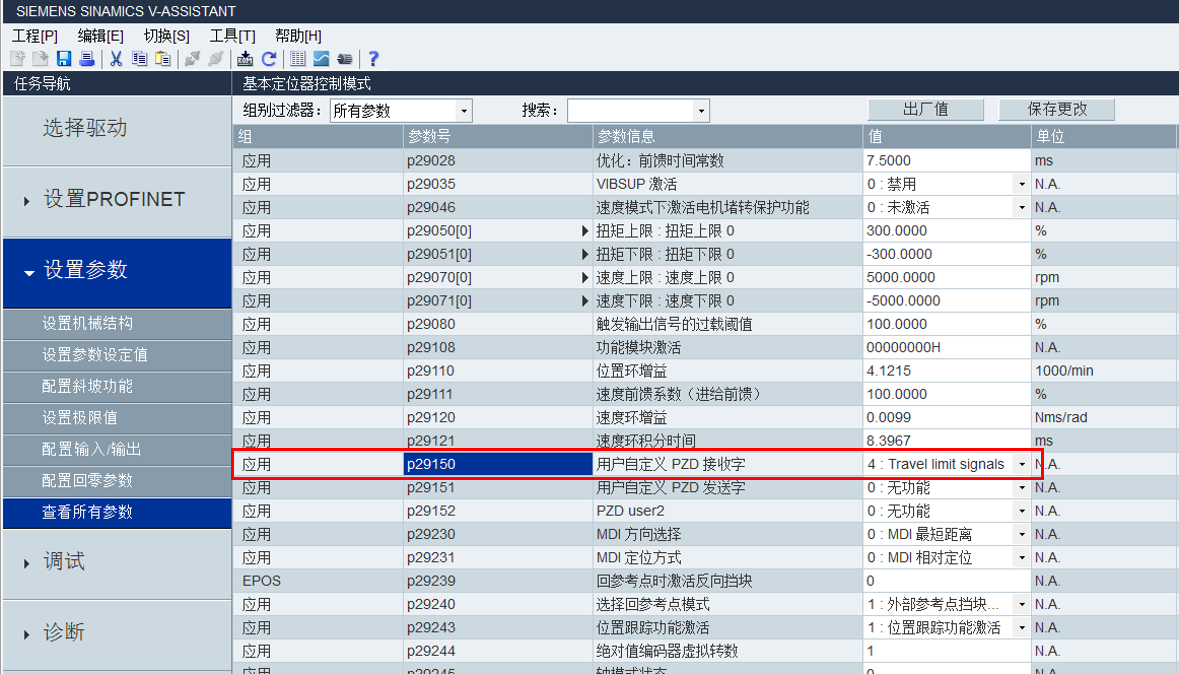

配置步骤:
1、在V-assitant软件中,设置参数P29150(用户自定义PZD接收字)=4:Travel limit signal,并保存参数到Rom;
2、FB284功能块的输入管脚ConfigEPos.%X3(POS_STW2.15 )置1,激活V90 PN的硬件限位功能;

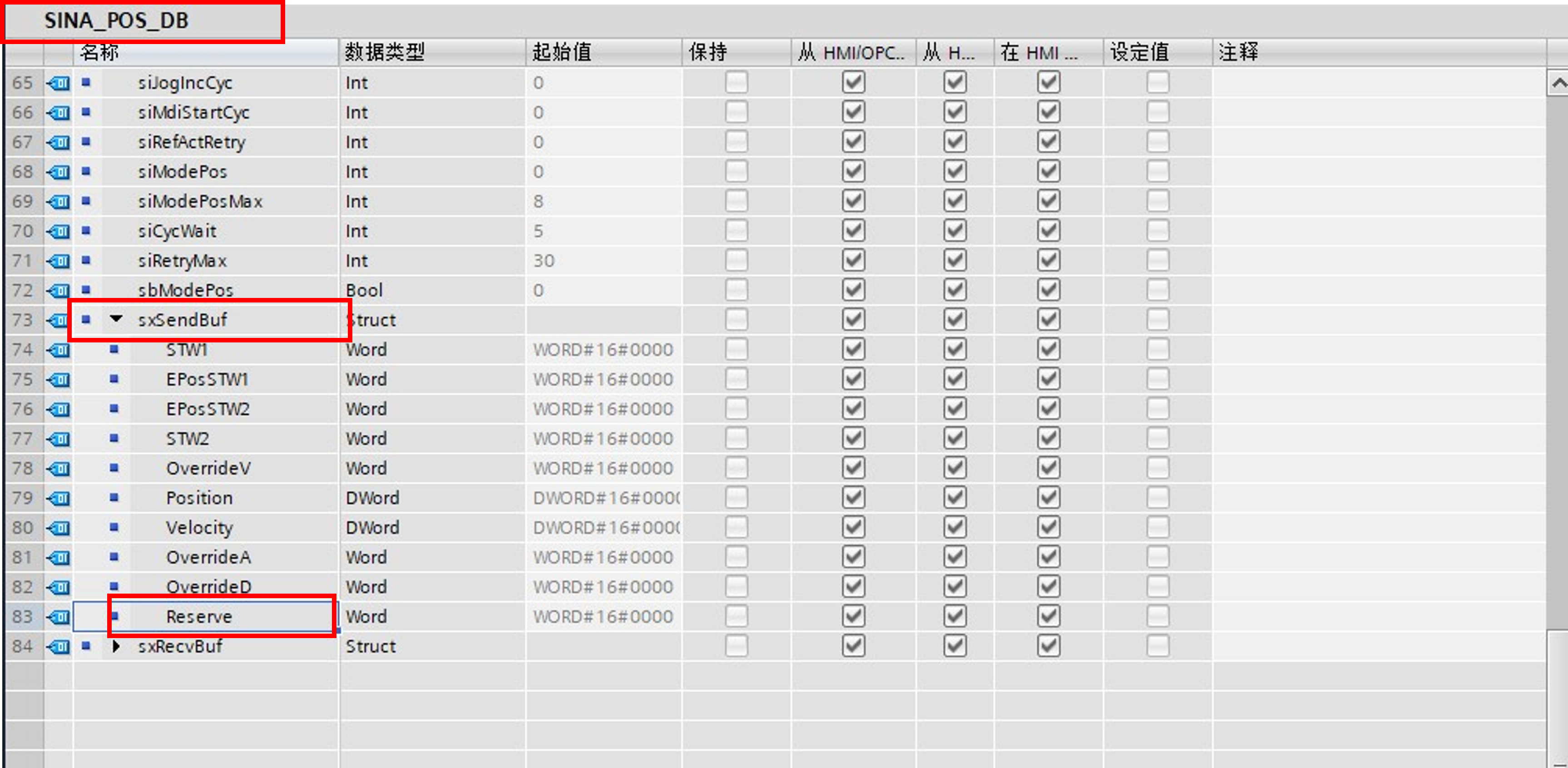

3、将硬限位信号映射FB284的背景DB块中,用户自定义控制字“SINA_POS_DB”>>”sxSendBuf”>>“Reserve”;该控制字的bit0位代表负限位信号, bit1位代表正限位信号,需要把PLC的DI点分别关联这两个bit位;
4、正常情况下, 16#0003写入Reserve(PZD12)中,即 Reserve 的 bit0、bit1位均为高电平,或通过位控制的方式,如下图:
参考链接:如何在 STEP 7 (TIA Portal) 中使用符号方式按位,字节,或字访问非结构数据类型?
https://support.industry.siemens.com/cs/cn/zh/view/57374718
5、当触发负限位,将控制字 Reserve 的bit0复位为0 ;当触发正限位,将控制字 Reserve 的bit1复位为0 ;

4、 V90 PTI 应用时硬件限位开关接线
可以设置数字量输入的功能为CWL及CCWL,之后将硬件极限开关连接到此数字量输入。如果不连接硬件限位开关可以通过设置参数P29300=6将其强制为高电平。
