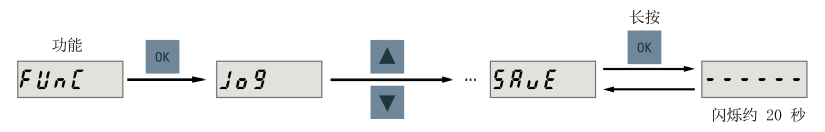

BOP保存参数
将驱动参数从RAM保存至ROM中,使设置的参数能掉电保持。
如果插入了SD卡,参数会同步保存至SD卡,保存过程中请勿插拔SD卡,否则会导致保存失败。步骤如下:

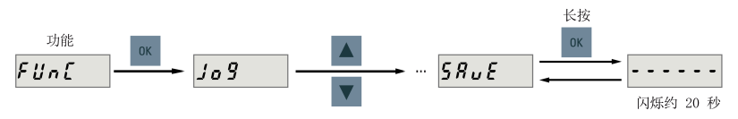

BOP进行工厂复位
恢复出厂设置操作步骤:

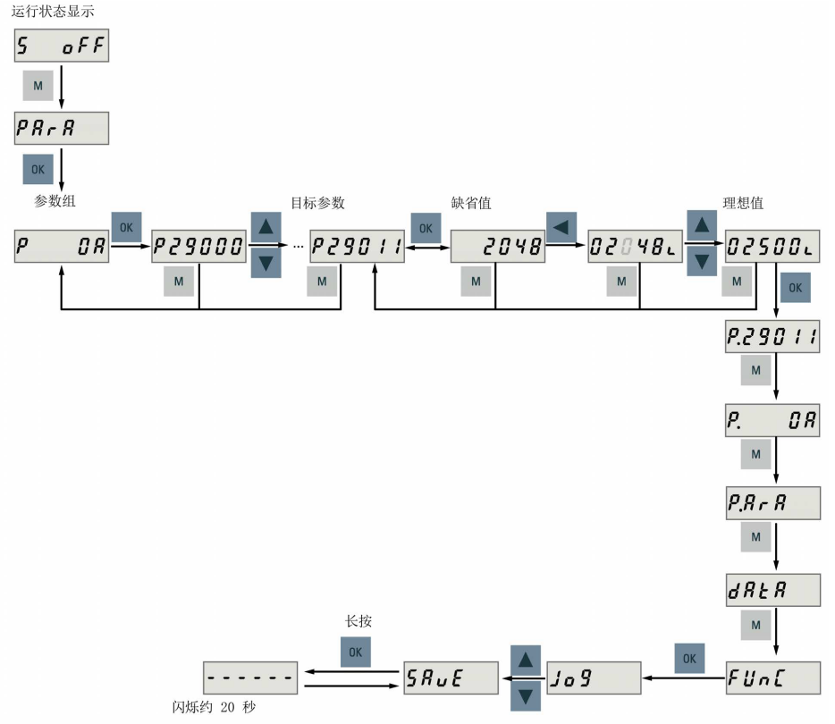

修改及查看参数
上电后面板显示S_OFF,按M键可切换菜单,如下图所示。
编辑参数,按下图实例操作(修改参数P29011值):

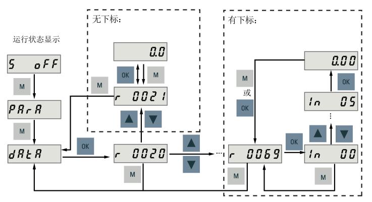

查看所有只读参数:

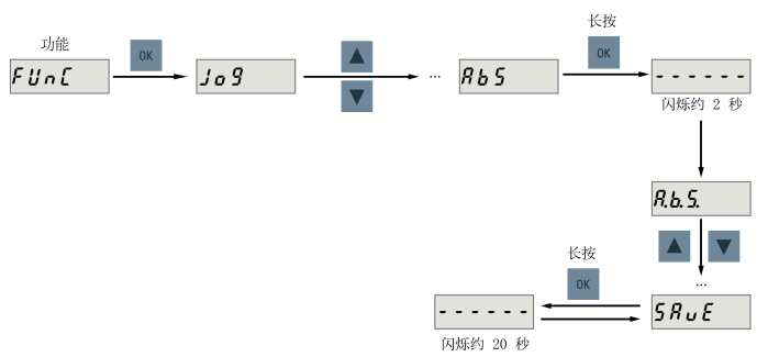

BOP绝对值编码器回零
通过BOP功能菜单"ABS"设置当前位置为零位。仅用于绝对值编码器的伺服电机,设置零位后必须保存参数。 操作步骤:

修改驱动参数掉电后丢失怎么办
修改参数掉电前需要执行COPY RAM TO ROM操作。操作前需撤销伺服使能SON;
使用BOP操作时参考如下步骤:
