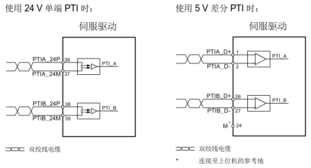

V90 PTI脉冲输入通道
V90 PTI支持两种类型的脉冲输入通道:
● 24 V 单端脉冲输入
● 5 V 高速差分脉冲输入(RS485)
注意:只能使用一个通道,24 V 单端 PTI 为 SINAMICS V90 伺服驱动的出厂设置。
如果选择使用 5 V 高速差分 PTI(RS485),则必须将参数 p29014 的值由 1 改为 0。

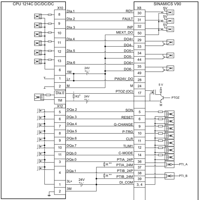

V90 PTI与S7-1200PLC连接
V90 PTI与Smart200PLC连接

所有型号的1200 都可以控制V90 PTI吗?
• DC/DC/DC型的1200 PLC上配备有用于直接控制器的板载高速输出可以直接控制V90 PTI;
• 继电器输出的CPU无法直接控制V90 PTI,必须使用具有高速数字量输出的信号板;
V90的PTI模式丢脉冲怎么办?
可从接线、布线、是否满足相应EMC准则进行排查。建议在脉冲信号上并联200-500欧的电阻,推荐使用的最小功率为 5 W。接线可以参考上边实例中的接线图。
