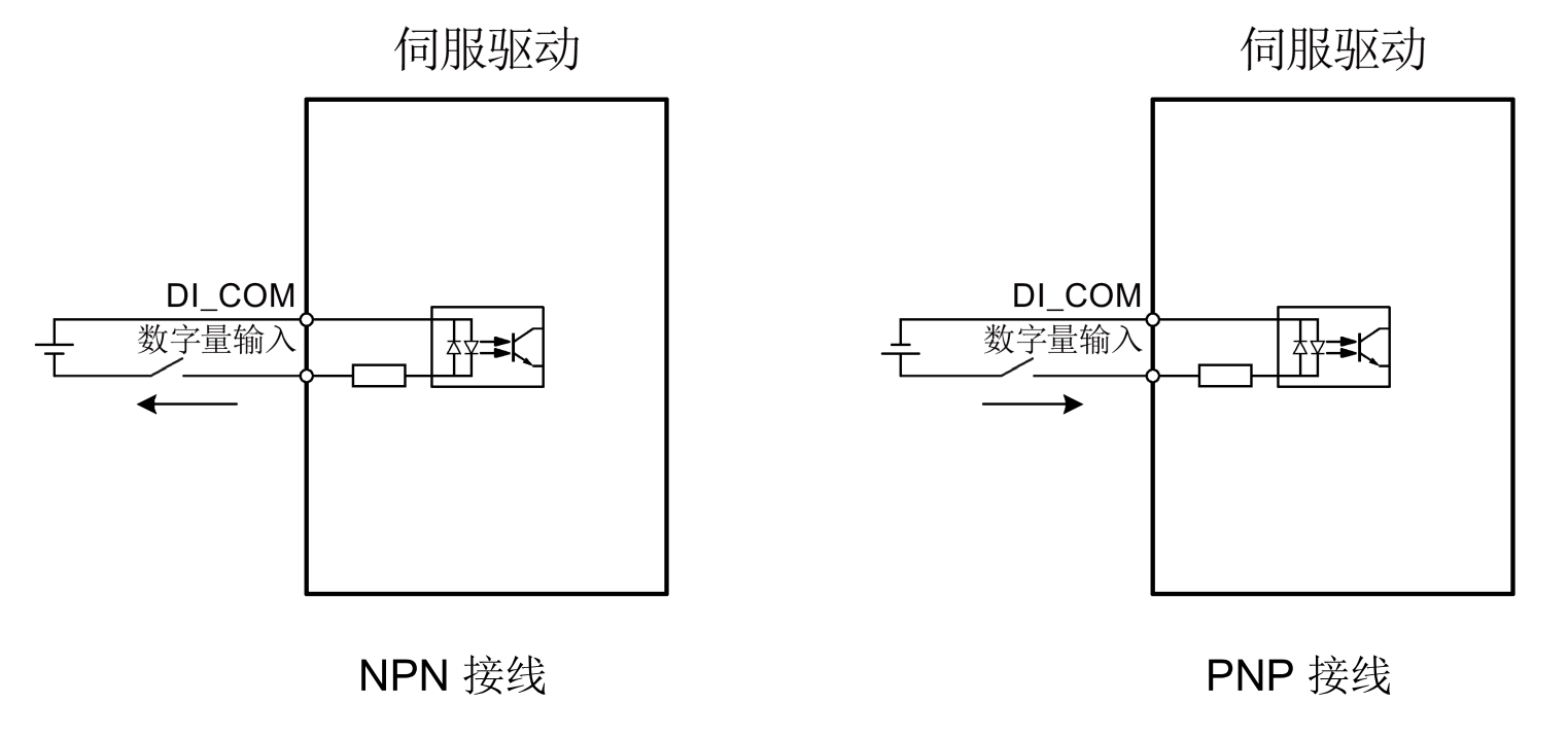

V90 PTI数字量输入接线
V90脉冲版的数字量输入支持 PNP 和 NPN 两种接线方式,接线方式如下:
数字量输入可以根据需要自定义功能。

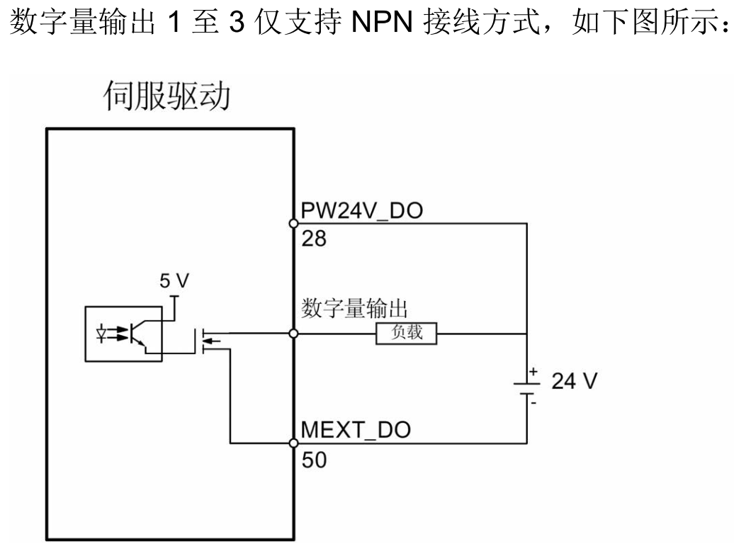

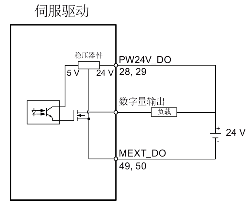

V90 PTI数字量输出接线
旧版(驱动铭牌上的FS:01或FS:03)数字量输出仅支持 NPN 接线方式,如下图:
数字量输出可以根据需要自定义功能。

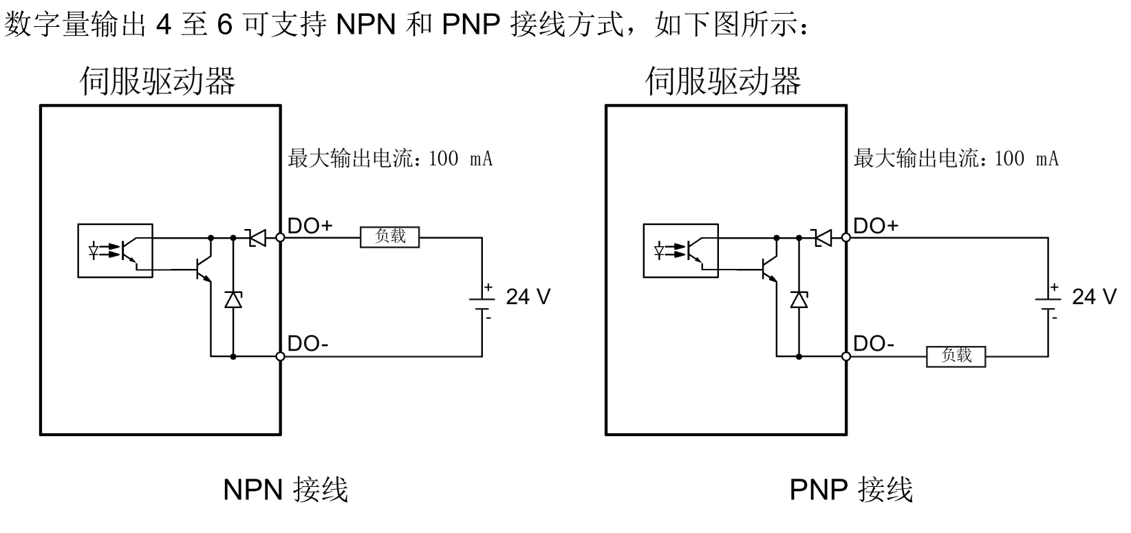

注意:在最新版中(200V FS:02,400V FS:04),DO接线方式发生了改变,DO1-DO3只支持NPN,DO4-DO6支持NPN和PNP。详见下图:

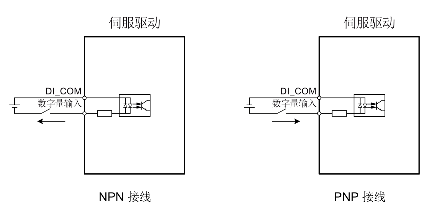

V90 PN数字量输入接线
V90 PN版的数字量输入支持 PNP 和 NPN 两种接线方式,如下图:
V90 PN数字量输出接线
V90 PN版伺服驱动数字量输出支持 PNP 和 NPN 两种接线方式,如下图:
