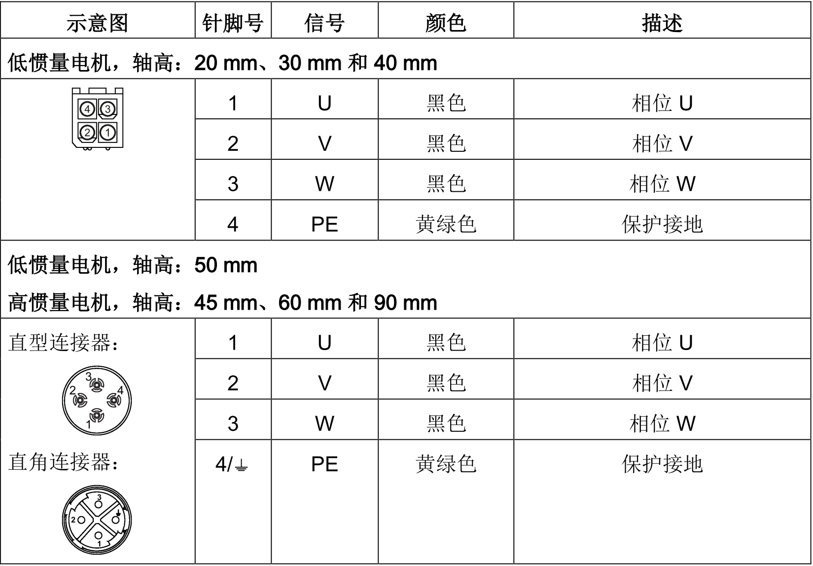

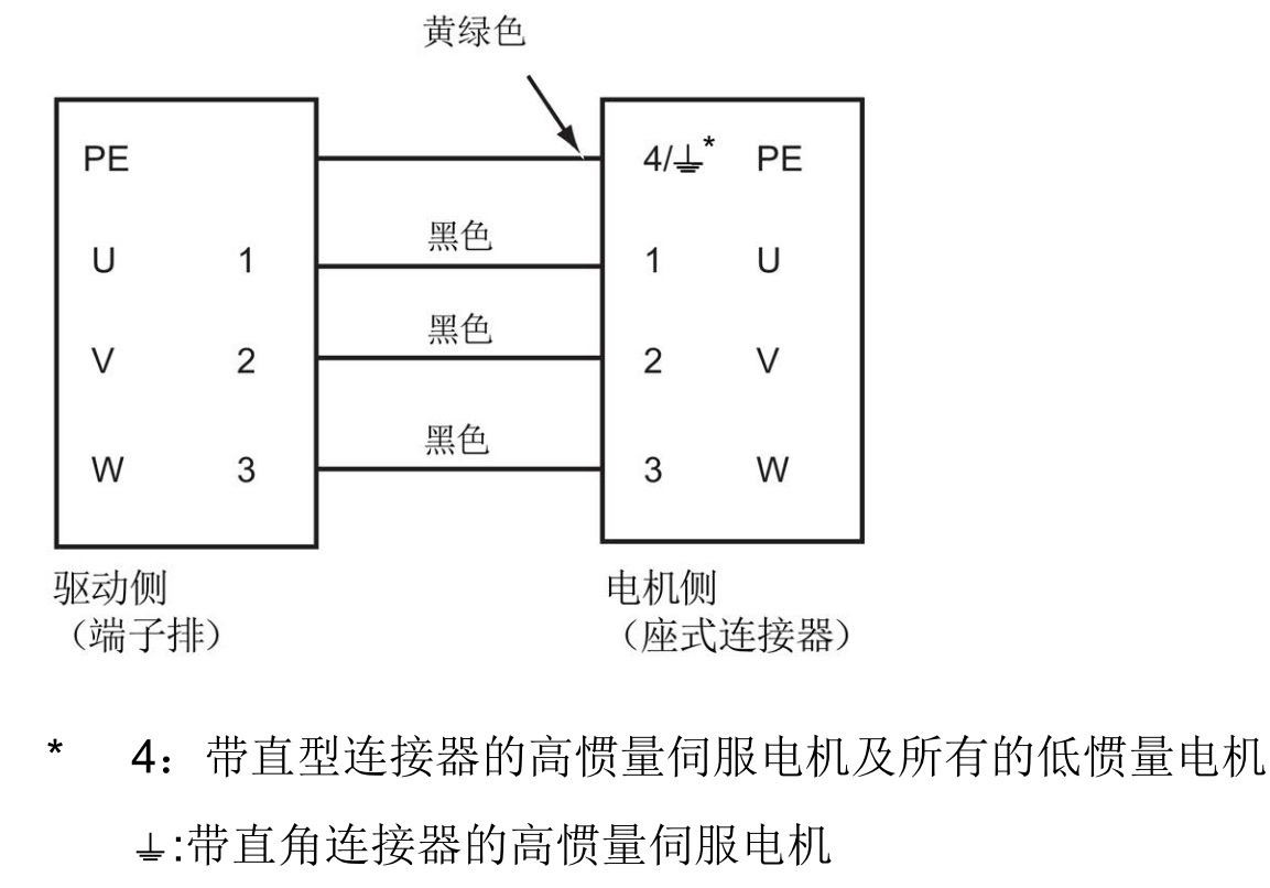

2、 驱动器与电机间的动力电缆接线
动力连接器 - 电机侧
接线:

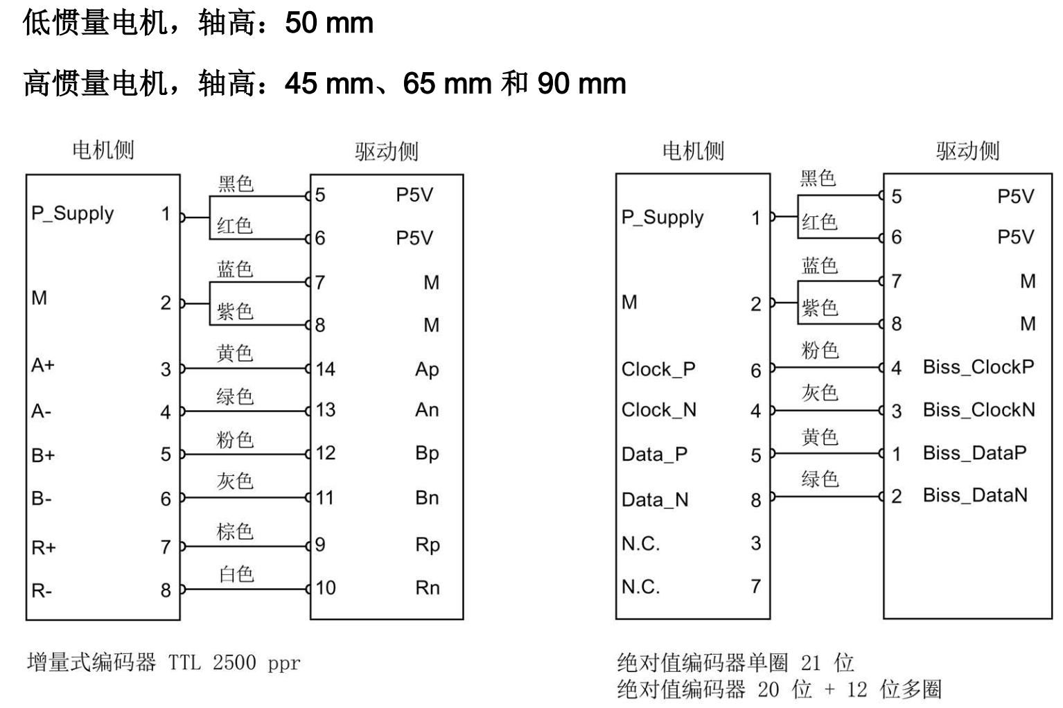

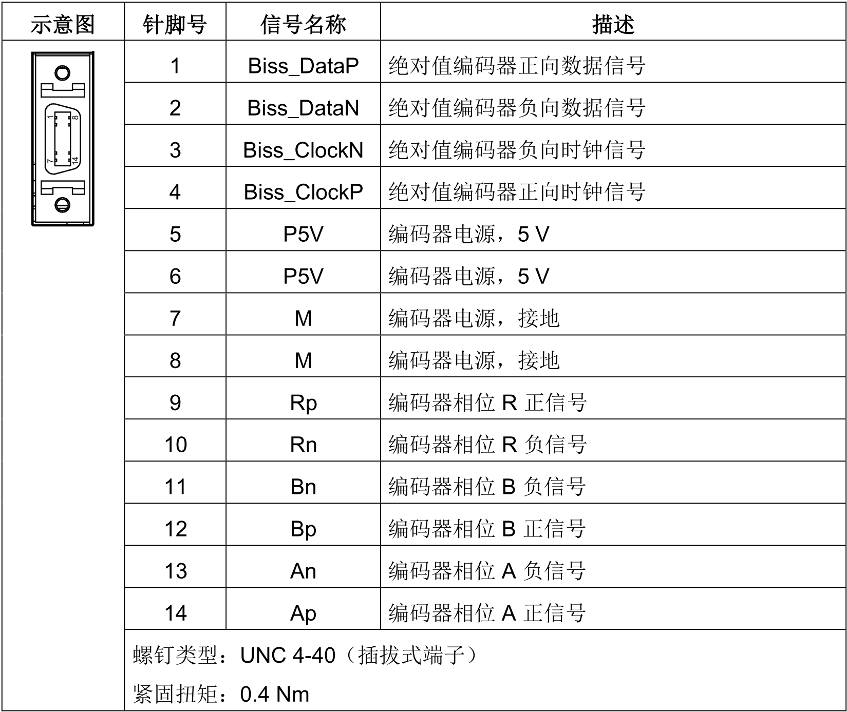

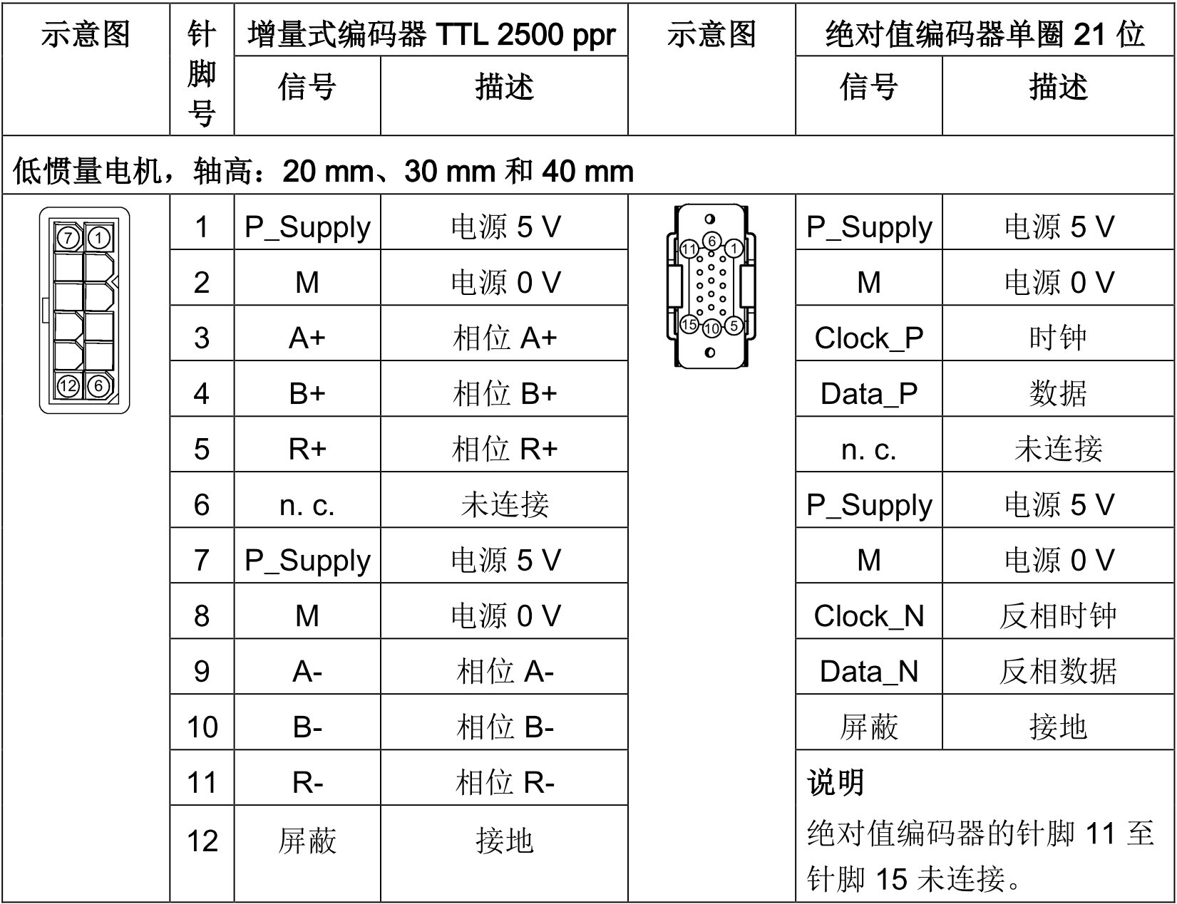

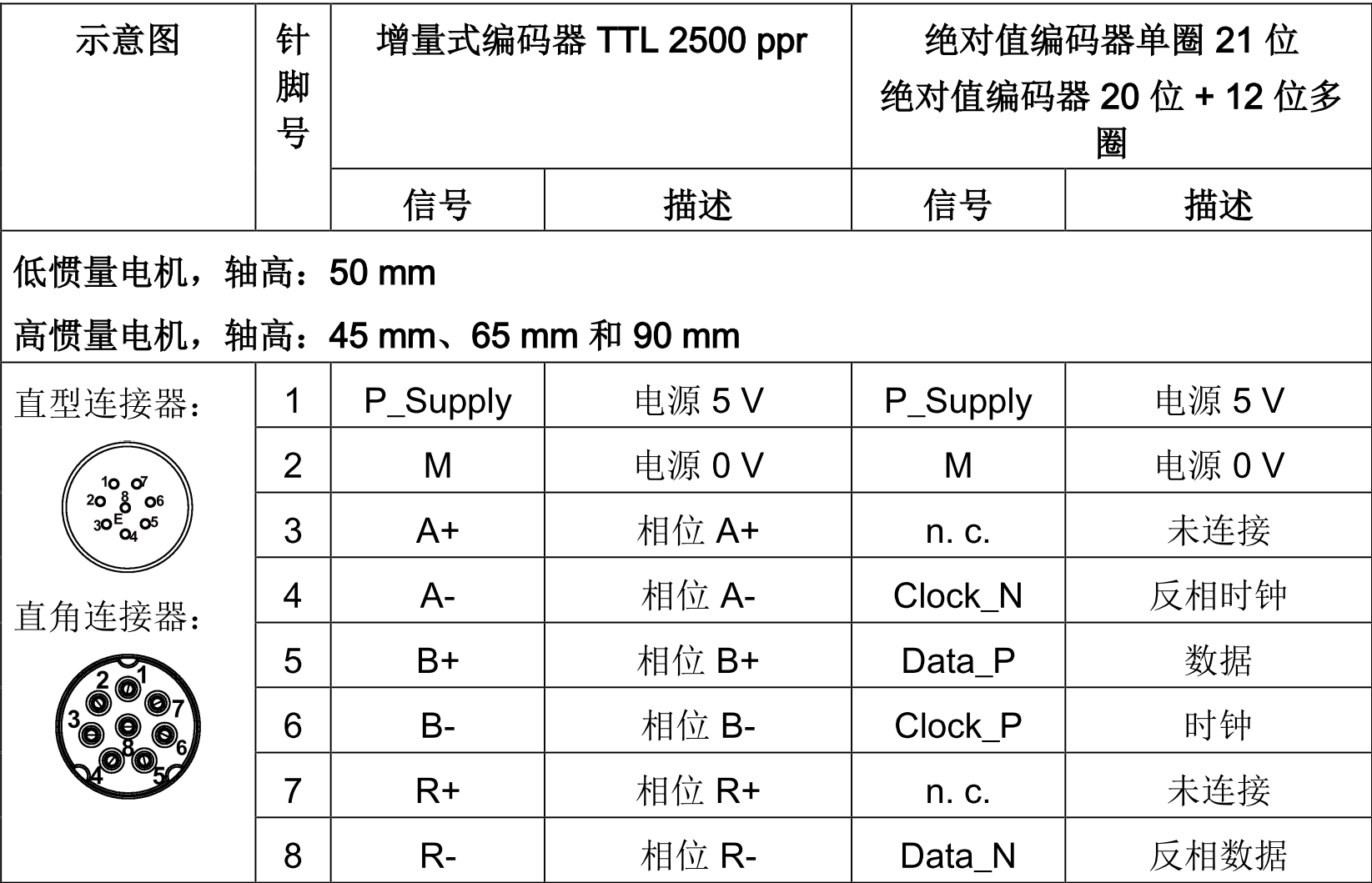

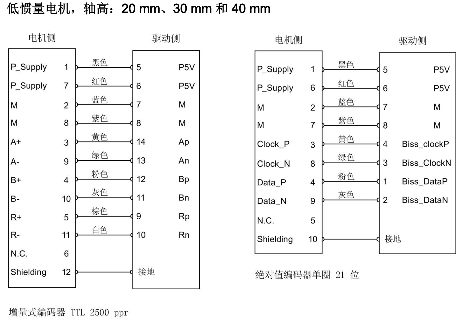

3、 编码器电缆接线
编码器接口 - 驱动侧:
编码器连接器 - 电机侧
接线(低惯量电机,轴高:20 mm、30 mm 和 40 mm):
接线(低惯量电机,轴高:50 mm及 高惯量电机,轴高:45 mm、65 mm 和 90 mm):

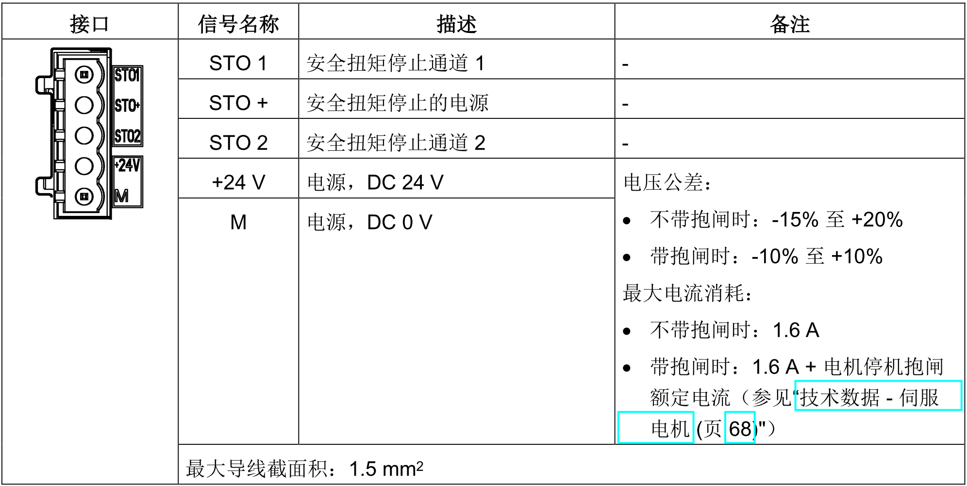

3、24V控制电源接线
V90 必须要接24V电源才可以工作。
对于V90 PTI:
对于V90 PN:
常问问题
V90是否必须要接24V电源?
V90 的24V端子必须连接外部24V电源,且满足容量要求以提供控制板及抱闸电源,否则V90不能工作。
