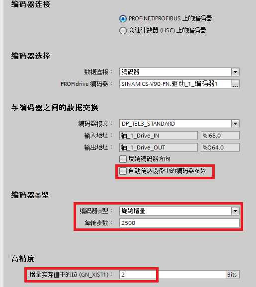

使能电机后运行不正常
检查在“与编码器进行数据交换”处是否勾选了“自动传送编码器参数值”,如果勾选了请取消,手动输入编码器参数。
(1) 增量编码器:
•编码器类型:旋转增量;
•每转步数:2500;
•GN_XIT1中的位:2;

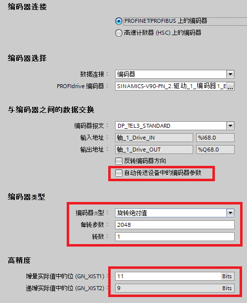

(2) 单圈绝对值编码器:
•V90参数P29418:11;
•V90参数P29419:9;
•编码器类型:旋转绝对值;
•每转步数:2048;
•转数:1;
•GN_XIT1中的位:12;
•GN_XIT2中的位:10;

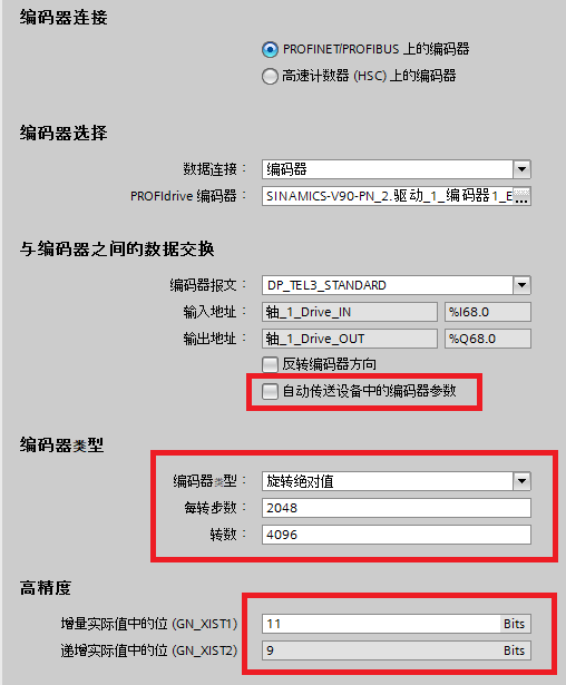

(3) 多圈绝对值编码器:
•编码器类型:旋转绝对值;
•每转步数:2048;
•转数:4096;
•GN_XIT1中的位:11;
•GN_XIT2中的位:9;
