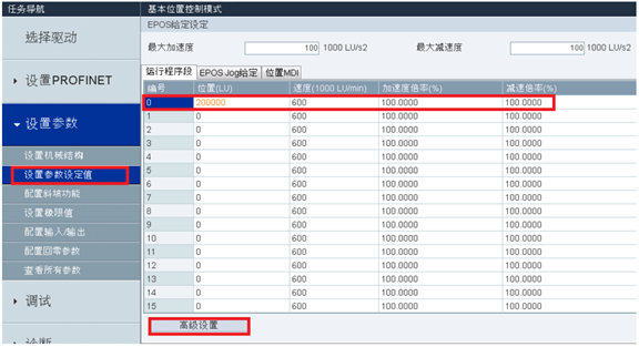

PLC通过PROFINET通信控制V90 PN,在EPOS 模式下,设置如下。
(1) 在程序段中,设定动态参数如位置、速度、加速度倍率和减速度倍率
(2) 点击高级设置,进入“EPOS运行程序段运行任务设置”画面

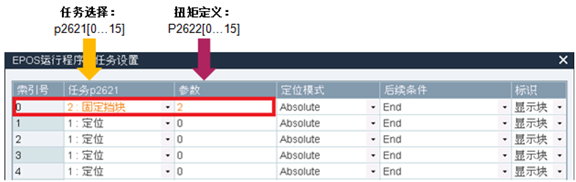

在该程序段的“任务P2621”中选择“2:固定档块”
在该程序段的“参数(P2622)”中设置扭矩限制值,单位为 0.01 Nm,本例设置为0.02Nm。
